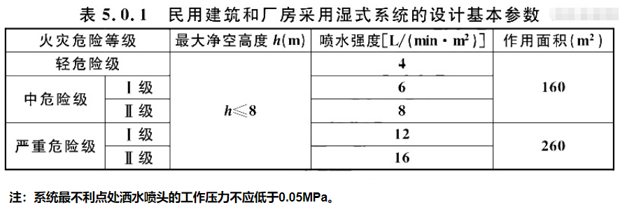

5.0.1(原强) 民用建筑和厂房采用湿式系统时的设计基本参数不应低于表5.0.1的规定。

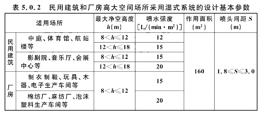

5.0.2(原强)民用建筑和厂房高大空间场所采用湿式系统的设计基本参数不应低于表5.0.2的规定。

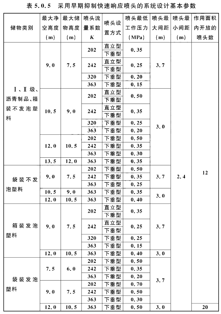

5.0.5(原强)仓库及类似场所采用早期抑制快速响应喷头时,系统的设计基本参数不应低于表5.0.5的规定。...

火灾危险等级举例,附录A
轻危险级:住宅建筑、幼儿园、老年人建筑、H≤24m旅馆/办公楼、仅在走道设置闭式系统的建筑
中危险II级 :汽车停车场(库)、≥5000 m2商场、≥1000 m2地下商场舞台(葡萄架除外)书库、净空高度不超过8m/物品高度不超3.5m的超级市场
严重危险级I级:净空高度超过8m/物品高度超3.5m的超级市场
严重危险级II级:舞台葡萄架下部、摄影棚 等    喷涂油漆、沥青制品等工作的备料及生产车间

1、最大净空≤9m,设计参数按5.0.4条,喷头采用标准响应喷头或特殊响应喷头;
2、最大净空9<h≤12m,设计参数按5.0.5条,喷头采用仓库型特殊响应喷头;
3、最大净空12<h≤13.5m,设计参数按5.0.5条,喷头采用ESFR喷头;
4、最大净空>13.5m,顶板喷头设计参数按5.0.4条,标准响应喷头或特殊响应喷头(不能喷头采用ESFR喷头)+货架喷头(按5.0.8条)
