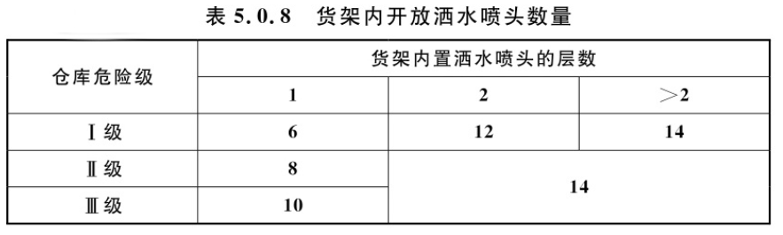

5.0.8(原强) 货架仓库的最大净空高度或最大储物高度超过本规范第5.0.5条的规定时,应设货架内置洒水喷头,且货架内置洒水喷头上方的层间隔板应为实层板。货架内置洒水喷头的设置应符合下列规定:
      1 仓库危险级Ⅰ级、Ⅱ级场所应在自地面起每3.0m设置一层货架内置洒水喷头,仓库危险级Ⅲ级场所应在自地面起每1.5m~3.0m设置一层货架内置洒水喷头,且最高层货架内置洒水喷头与储物顶部的距离不应超过3.0m;
      2 当采用流量系数等于80的标准覆盖面积洒水喷头时,工作压力不应小于0.20MPa;当采用流量系数等于115的标准覆盖面积洒水喷头时,工作压力不应小于0.10MPa;
      3 洒水喷头间距不应大于3m,且不应小于2m。计算货架内开放洒水喷头数量不应小于表5.0.8 的规定;
      4 设置2层及以上货架内置洒水喷头时,洒水喷头应交错布置。
注:货架内置洒水喷头超过2层时,计算流量应按最顶层2层,且每层开放洒水喷头数按本表规定值的1/2确定。

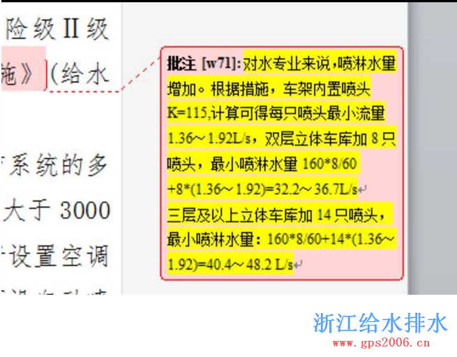

【注:K=80,q≥1.89L/s;K=115,q=1.36~1.92L/s】
P241页 第8款 室内机械汽车库的自动喷水灭火系统可参照有货架内置喷头仓库的设计计算方法确定设计流量
1) 当仅有一层车架内置喷头时,计算车架内置喷头的数量可为8只;
:K=80,q≥1.89*8=15.1L/s;K=115,q=(1.36~1.92)*8=15.4L/s】
2) 当为2层及以上车架内置喷头时,计算车架内置喷头的数量可为14只。
:K=80,q≥1.89*14=26.5L/s;K=115,q=(1.36~1.92)*14=26.9L/s】

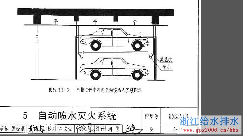

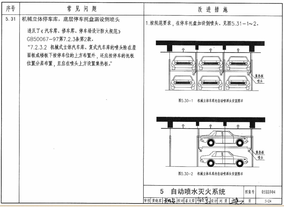

《民用建筑工程设计常见问题分析及图示(给水排水专业)》05SS904,第5-24页

机械车库喷头设置
《汽车库、修车库、停车场设计防火规范》GB 50067-2014
7.2.6 设置在汽车库、修车库内的自动喷水灭火系统,其设计除应符合现行国家标准《自动喷水灭火系统设计规范》GB 50084的有关规定外,喷头布置还应符合下列规定:
  1 应设置在汽车库停车位的上方或侧上方,对于机械式汽车库,尚应按停车的载车板分层布置,且应在喷头的上方设置集热板;
  2 错层式、斜楼板式汽车库的车道、坡道上方均应设置喷头。
【条文说明】7.2.6 自动喷水灭火系统的设计在现行国家标准《自动喷水灭火系统设计规范》GB 50084中已有具体规定,在设计汽车库、修车库的自动喷水灭火系统时,对喷水强度、作用面积、喷头的工作压力、最大保护面积、最大水平距离等以及自动喷水的用水量都应按《自动喷水灭火系统设计规范》GB 50084的有关规定执行。 除此之外,根据汽车库自身的特点,本条制订了喷头布置的一些特殊要求。绝大多数汽车库的停车位置是固定的,在调查中发现绝大部分的汽车库设置的喷头是按照一般常规做法,根据面积大小和喷头之间的距离均匀布置,结果汽车停放部位不在喷头的直接保护下部,汽车发生火灾,喷头保护不到,灭火效果差。所以本条规定应将喷头布置在停车位上。 机械式汽车库的停车位置既固定又是上、下、左、右、前、后移动的,而且层高比较高,所以本条规定了既要有下喷头又要有侧喷头的布置要求,这是保证机械式汽车库自动喷水灭火系统有效灭火所必须做到的。 错层式、斜楼板式的汽车库,由于防火分区较难分隔,停车区与车道之间也难分隔,在防火分区作了一些适当调整处理,但为了保证这些汽车库的安全,防止火灾的蔓延扩大,在车道、坡道上方加设喷头是一种十分必要的补救措施.

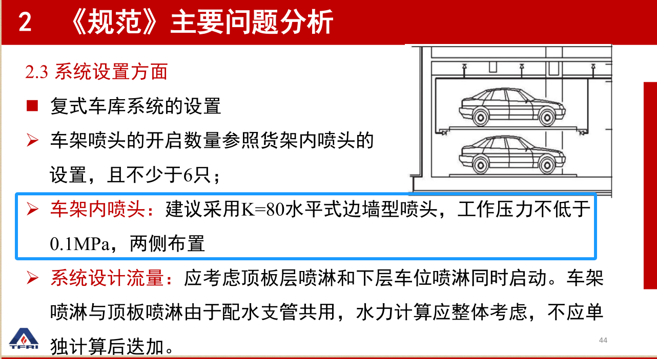

《自动喷水灭火系统应用技术》(杨丙杰2022-08),121页
    现行国家标准《汽车库、修车库、停车场设计防火规范》GB  50067—2014 第7.2.6条规定,设置在汽车库、修车库内的自动喷水灭火系统,其设计除应符合 《喷规》的有关规定外,喷头应设置在汽车库停车位的上方或侧上方,对于机械式 停车库,尚应按停车的载车板分层布置,且应在喷头的上方设置集热板
    汽车库内设置的边墙型喷头与办公室、酒店等设置的边墙型喷头启动原理不同,前者主要是通过热辐射驱动,而后者是通过热对流驱使喷头开启。因此,为保证机械式汽车库下方的车位能够被水均匀覆盖,虽然汽车库大多按中危险级Ⅱ级设计,但也可以在车架内设置边墙型洒水喷头(图 5-22)。
杨丙杰,  2019-1206全国防火技术与灭火救援大会(长沙)会议上的PPT
