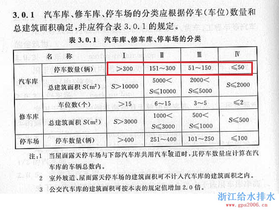

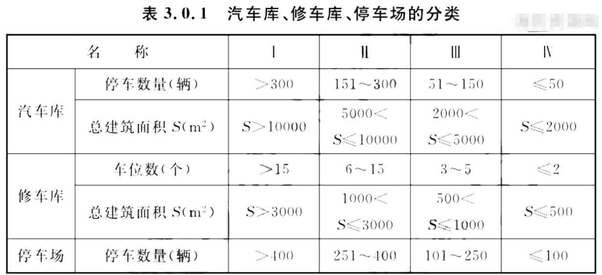

3.0.1 汽车库、修车库、停车场的分类应根据停车(车位)数量和总建筑面积确定,并应符合表 3.0.1的规定。
注∶  1 当屋面露天停车场与下部汽车库共用汽车玻道时,其停车数量应计算在汽车库的车辆总数内。
      2 室外坡道、屋面露天停车场的建筑而积可不计入汽车库的建筑面积之内。
      3 公交汽车库的建筑面积可按本表的规定值增加 2.0倍。
