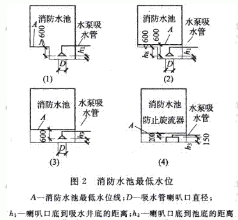

消防水池(箱)的有效水深是设计最高水位至消防水池(箱)最低有效水位之间的距离。消防水池(箱)最低有效水位是消防水泵吸水喇叭口或出水管喇叭口以上0.6m 水位,当消防水泵吸水管或消防水箱出水管上设置防止旋流器时,最低有效水位为防止旋流器顶部以上0.20m ,见图 2 。

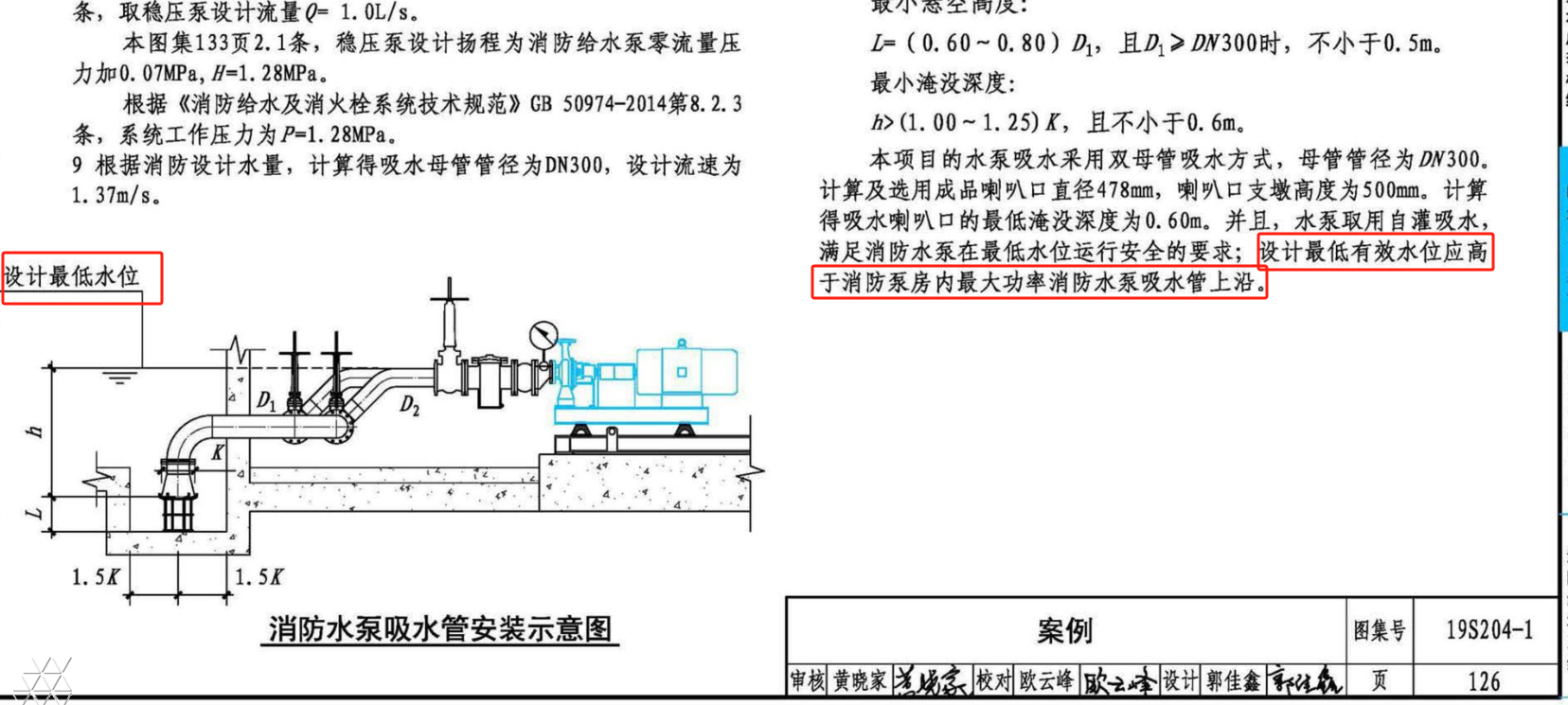

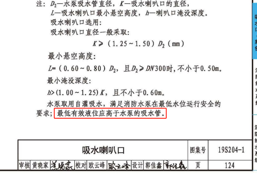

10.4.3《消水规》第5.1.12条第1款的“自灌式吸水”是指消防水池的水能够依靠重力进入消防水泵泵腔,消防水池最低有效水位应高于消防泵吸水管最高处上沿
《广东省建设工程消防设计审查疑难问题解析》粤建市函[2023]138号内容
2.16 《消防给水及消火栓系统技术规范》GB 50974 第 4.3.9 条,消防水池最低水位如何确定?是否高于水泵吸水管即可?火灾初期水泵启动时,消防泵必须考虑自灌式,那么水池最低水位时,消防泵是否还需要考虑自灌呢?
答: 1.消防水池的最低水位应根据水泵自灌要求确定,且应高于水泵吸水管上沿,具体参见《消防专用水泵选用及安装》图集 19S204 。
2.根据《消防设施通用规范》GB 55036 第 3.0.8 条和 3.0.11 条、《消防给水及消火栓系统技术规范》GB 50974 第 5.1.12 条规定,消防水泵应采取自灌式吸水,而且,当消防水池处于最低水位时也应自灌式吸水,具体做法可参见《消防专用水泵选用及安装》图集 19S204 。

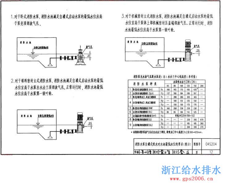

15S909-26页(4.3.9条),最低有效水位线
15S909-35页(5.1.12条), 提示∶
1.消防水池池底不应低于水泵地面。
2.对于卧式消防水泵,消防水池满足自灌式启泵的最低水位应高于泵壳顶部放气孔。对于立式消防水泵,消防水池满足自灌式启泵的最低水位应高于水泵出水管中心线
《消防专用水泵选用及安装》04S204-12页

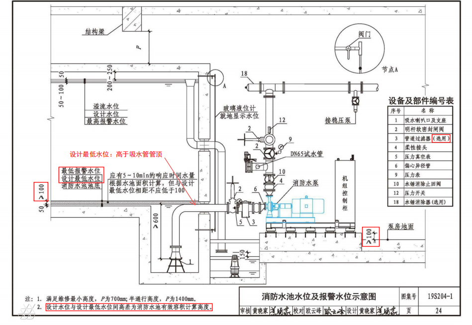

《消防专用水泵选用及安装(一)》19S204-1,24页
《<水消规GB50974>图示》15S909
15S909-27页:提示∶
1. 在溢流水位、最低有效水位时应报警
2. 水位低于正常水位50~100mm时,应向消防控制中心或值班室报警
3. 消防水泵启动后低于正常水位时报警应停止。
4. 室外水池的就地水位显示装置可采用电子显示装置。
