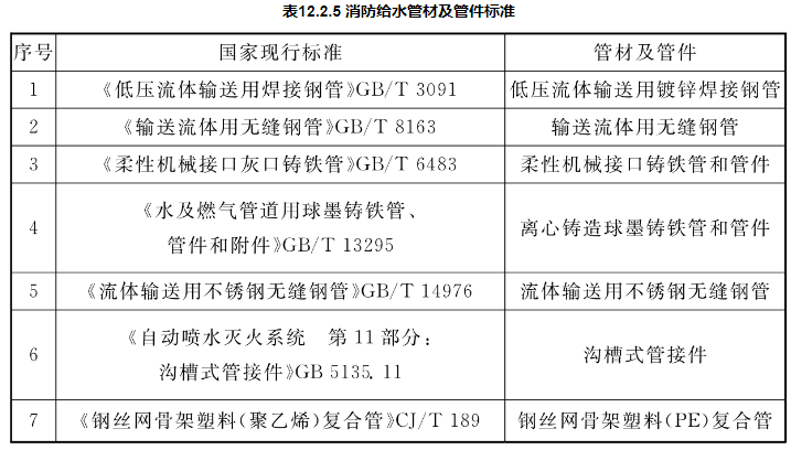

12.2.5 管材、管件应进行现场外观检查,并应符合下列要求:
    1 镀锌钢管应为内外壁热镀锌钢管,钢管内外表面的镀锌层不应有脱落、锈蚀等现象,球墨铸铁管球墨铸铁内涂水泥层和外涂防腐涂层不应脱落,不应有锈蚀等现象,钢丝网骨架塑料复合管管道壁厚度均匀、内外壁应无划痕,各种管材管件应符合表12.2.5所列相应标准;
    2 表面应无裂纹、缩孔、夹渣、折叠和重皮;
    3 管材管件不应有妨碍使用的凹凸不平的缺陷,其尺寸公差应符合本规范表12.2.5的规定;
    4 螺纹密封面应完整、无损伤、无毛刺;
    5 非金属密封垫片应质地柔韧、无老化变质或分层现象,表面应无折损、皱纹等缺陷;
    6 法兰密封面应完整光洁,不应有毛刺及径向沟槽;螺纹法兰的螺纹应完整、无损伤;
    7 不圆度应符合本规范表12.2.5的规定;
    8 球墨铸铁管承口的内工作面和插口的外工作面应光滑、轮廓清晰,不应有影响接口密封性的缺陷;
    9 钢丝网骨架塑料(PE)复合管内外壁应光滑、无划痕,钢丝骨料与塑料应黏结牢固等。
    检查数量:全数检查。
    检查方法:直观和尺量检查。

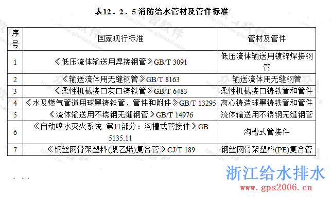

    4 螺纹密封面应完整、无损伤、无毛刺;
    检查数量:全数检查。
    检查方法:直观和尺量检查。
