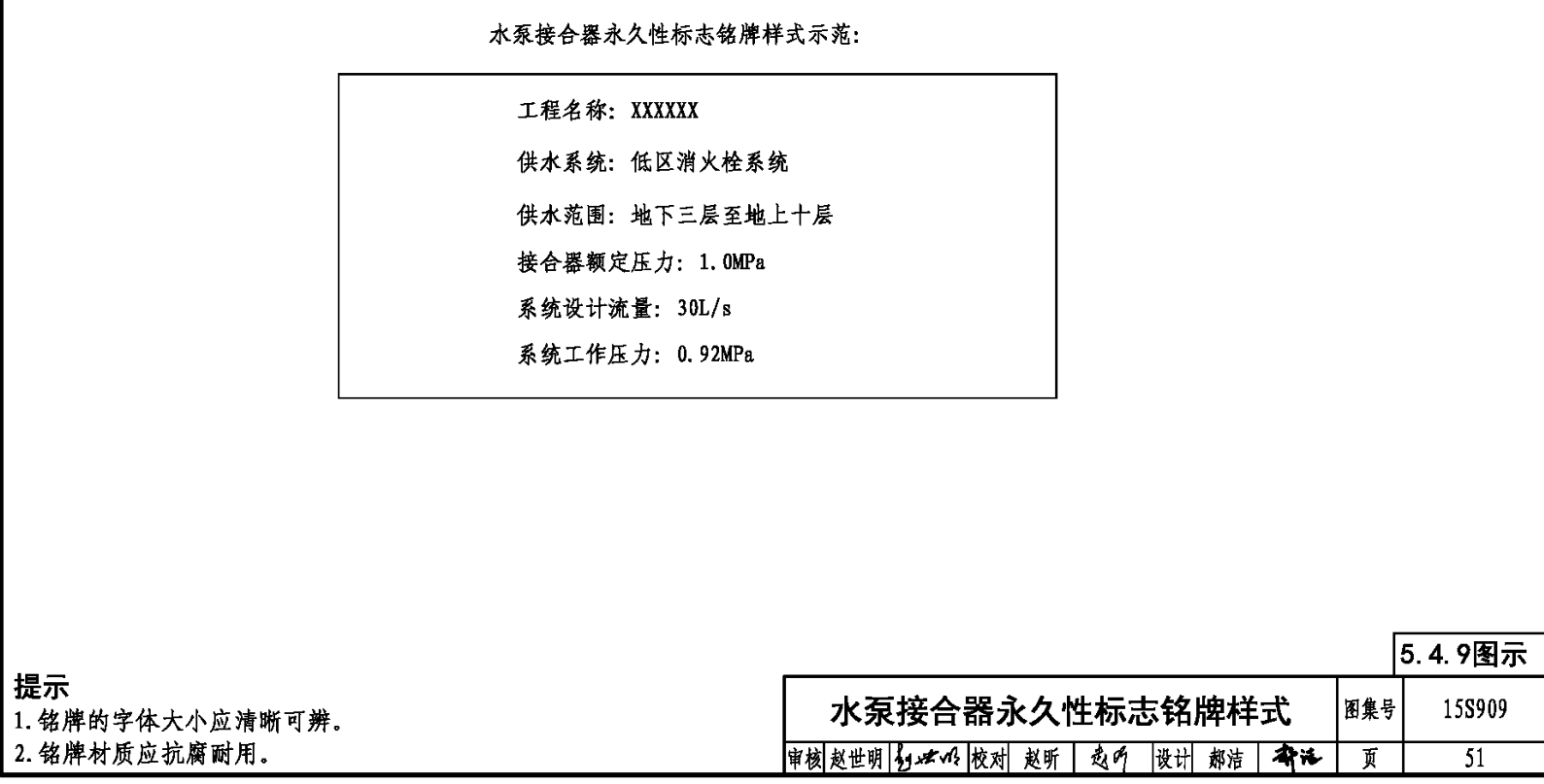

发表于 2025-4-22 09:17:03 | 显示全部楼层
水泵接合器处应设置永久性标志铭牌示例
《消防给水及消火栓系统技术规范》GB50974-2014条文
5.4.9 水泵接合器处应设置永久性标志铭牌,并应标明供水系统、供水范围和额定压力
《<消防给水及消火栓系统技术规范>图示》15S909,51页
