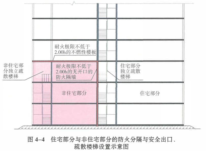

【实施要点】(1)本条规定的住宅与非住宅功能组合建造的建筑,包括竖向组合和水平组合两种情形。对千水平组合建造的情形,可以直接将住宅部分与非住宅部分视为两座不同建筑贴邻建造考虑各自的防火要求,但建筑的室外消防给水和室外消火栓、消防车道、消防车登高操作场地以及防火间距等的设置和要求,仍需将住宅部分和非住宅部分整体按照一座建筑,根据建筑的总规模、建筑类别和公共建筑的相应要求确定。对千竖向组合建造的情形,应依据本条【实施要点】第(2)款~第(6)款原则和要求确定防火设计要求。
(2)住宅与非住宅功能竖向组合建造的建筑,主要为在多层或高层住宅建筑的下部布置商店等商业服务设施、办公场所、旅馆等非住宅功能的单层或多层公共活动场所,非住宅功能部分的建筑高度大多不大千24m。无论建筑的耐火等级为哪一级,也无论是否为木结构建筑,非住宅功能部分与住宅部分之间,在水平方向均应采用耐火极限不低千2.00h的不燃性防火隔墙分隔,在竖向应采用耐火极限不低千2.00h的不燃性楼板分隔;除不能在楼层处分隔的管线竖井、汽车库内连通住宅部分的普通电梯和消防电梯的井道外,防火隔墙和楼板上均不应设置其他任何开口,必须穿越的管线孔口和缝隙均应采取防火封堵措施。参见图4-4。
图4-4住宅部分与非住宅部分的防火分隔与安全出口、疏散楼梯设置示意图
(3)在住宅与非住宅功能竖向组合建造的建筑中,服务千住宅部分的疏散楼梯和安全出口与服务千非住宅功能部分的疏散楼梯和安全出口应分别独立设置,不应共用。疏散楼梯间的形式、安全出口和疏散楼梯的净宽度可以分别按照疏散楼梯的各自服务高度、服务的楼层数、服务区域的建筑使用功能或用途,按照本规范第7章及现行国家标准《建筑设计防火规范》GB50016的规定确定。

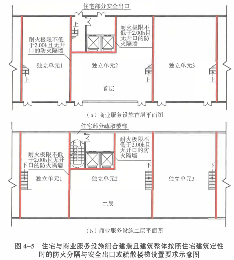

(6)住宅与商业设施竖向组合建造的建筑,当建筑整体按照住宅建筑的防火要求建造时,应按照本条规定限制每个商业设施的大小和用途、在每个商业设施之间及商业设施与住宅之间采取防火分隔措施、住宅和商业设施分别设置独立的安全出口,商业设施应布置在建筑的首层或一层及二层,不应布置在其他楼层。其他防火技术要求,可以参照现行国家标准《建筑设计防火规范》GB50016中有关商业服务网点的要求确定。
   本条规定的商业设施应是为小区居民服务的各类经营性小型商业服务场所和物业管理等配套用房,包括位于住宅投影下部的商业设施和位于住宅投影外的商业设施。这些商业设施除应符合本条第4款的规定外,尚应符合本条第1款和第2款的规定。参见图4-5。
