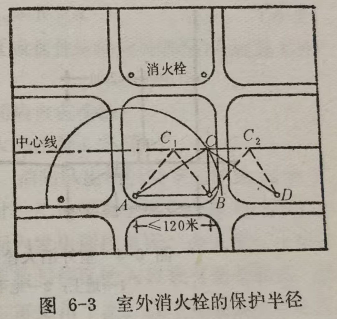

《建筑防火设计(第二版)》( 1983 年 3 月)
2.  室外消火栓的间距
室外消火栓的间距根据消火栓的保护半径和城市街坊的布置要求确定,如图6-3.
       消火栓的保护半径为150米,城市街坊的布置间距为160米,以中心线为界,中心线以上由上边消火栓供水,中心线以下由下边消火栓供水,直角三角形ABC的斜边AC为150米,竖边BC为80米,所以底边AB为127米,考虑火场供水需要,室外消火栓的间距不应超过120米。这样可以保证街坊任何处着火时,至少在相邻两个消火栓保护范围内,如6-3中C、C,点。如C点(特殊点)着火,就在A、B、D三个消火栓保护范围内。
