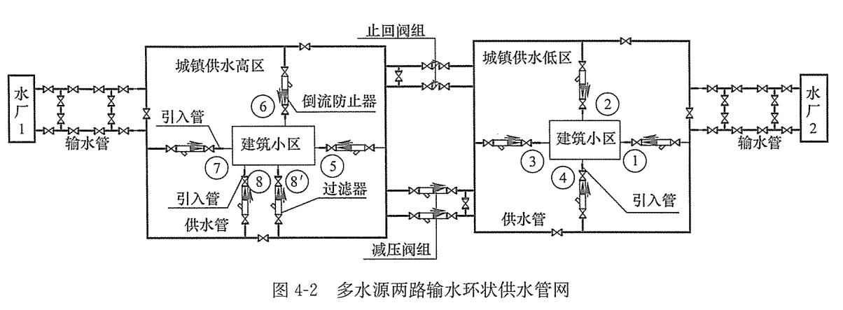

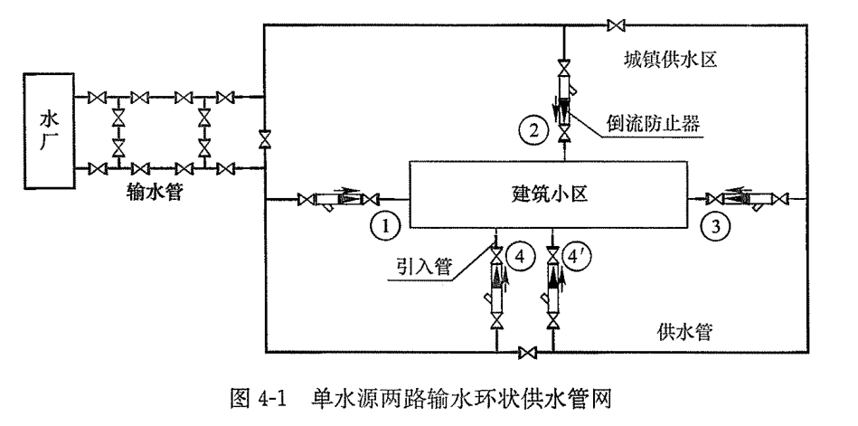

【要点说明】本条给出了是否满足两路消防供水的判定标准和原则:
规范第4.1.1条提出“三条同时”要求,确保城市市政给水管网建设的必要条件。本 条提出满足两路供水的三条准则,缺一不可。应用时注意“至少两条”表示多于两条也 可;“不同的市政给水干管”并非“不同市政给水道路上的给水干管”,同一道路上的不同 市政给水干管也算。

图4-1为单水源两路输水环状供水管网,引入管1~4,四个供水点中任何两个引入点 均满足两路消防供水要求。引入管4、引入点4',只要市政管在其之间有阀门,此两个引 入管也满足两路消防供水要求。
图4-2为多水源两路输水环状供水管网,城镇管网按压力分为高低区,其中引入管 1~4为低区,四个供水点中任何两个引入点均满足两路消防供水要求。引入管5~8为高 区,四个供水点中任何两个引入点均满足两路消防供水要求。引入管4、引入点4,引入 管8、引入点8',只要市政管在其之间有阀门,此两个引入管也满足两路消防供水要求。
