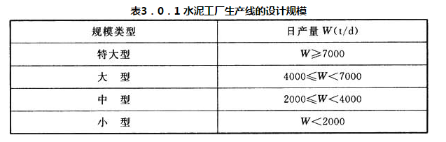

3.0.1 水泥工厂生产线的设计规模应结合产品市场流向和原燃料来源等因素确定,并应按表3.0.1的规定划分。
