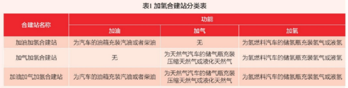

1.18【市政】加氢合建站有哪些类型?主要参考的设计规范有哪些?
答:加氢合建站的主要类型有加油加氢合建站、加气加氢合建站、加油加气加氢合建站,具体划分见下表:
加氢合建站内,依据功能划分,主要分为作业区和辅助服务区。作业区内设置工艺设备,作业区域以外为辅助服务区。合建站中,氢气的储存状态为高压气态和液态。天然气的储存状态为高压气态        (CNG)和液态(LNG)。依据氢气、天然气的储存状态,加油加氢站可分为加油与高压储氢加氢合建站、加油与液体储氢加氢合建站。加气加氢合建站可分为CNG加气与高压储氢或液氢储氢加氢合建站、LNG加气与高压储氢或液氢储氢加氢合建站
加油加气加氢合建站可分为加油、CNG加气与高压储氢或液氢储氢加氢合建站,加油、LNG加气与高压储氢或液氢储氢加氢合建站。
加氢合建站设计主要参考的规范有《汽车加油加气加氢站技术标准》GB50156-2021、《加氢站技术规范》GB50516-2010(2021年版)、《建筑设计防火规范》GB50016-2014(2018年版)、《城镇燃气设计规范》GB50028-2006(2020版)等。
(由北京中询国际工程顾问有限公司——钱永刚提供)

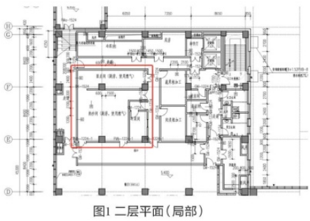

2.2 关于建筑内使用燃气部位平面位置问题解析
1.问题描述
案例为某公共建筑。在二层平面布置了使用燃气的厨房“热炒间”及"面点间",但无直接对外的通风条件,见图1。
2.相关标准
《建筑防火通用规范》GB55037-2022,4.3.12  建筑内使用天然气的部位应便于通风和防爆泄压
3.问题解析
本项目使用燃气的部位布置在没有直接对外通风条件的位置,不符合《建筑防火通用规范》第4.3.12条的规定。
建筑中使用燃气的部位均要尽量靠建筑的外墙布置,并设置可开启的外窗,使其具有良好的直接自然通风条件。燃气用气部位的位置、燃气用具的类型、用气房间与相邻房间的分隔、防火防爆措施等要求,应符合《建筑防火通用规范》第2.1.7条、第2.1.9条、《燃气工程项目规范》GB55009-2021第6.2.1条及《城镇燃气设计规范》GB50028-2006(2020年版)第10.5.2条等的规定。
综上,可燃气体使用场所要防止燃气泄漏所产生的危害,应通过合理的布置保证其具有良好的直接对外的通风条件,防止可燃气体、蒸气在建筑内积聚,避免对相邻区域产生危害,且便于事故处理和消防救援。
4.改进措施
调整使用燃气部位在建筑平面中的位置,使其具有直接对外通风的条件
(由北京住源工程咨询有限公司——王伟立提供)

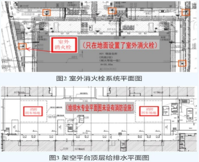

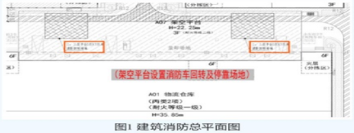

2.4 某物流仓库项目架空平台室外消火栓设置问题解析
1.问题描述
某项目由3座物流仓库和架空平台等组成,物流仓库为存储型普通物流建筑,储存物品的火灾危险等级为丙类2项,总建筑面积128268m²,地上3层,建筑最高高度35.85m,设置了具有灭火救援功能的架空平台,架空平台没有设置室外消火栓系统,见图1~图3。
2. 相关标准
《建筑防火通用规范》GB55037-2022(强)
8.1.5除城市轨道交通工程的地上区间和一、二级耐火等级且建筑体积不大于3000m²的戊类厂房可不设置室外消火栓外,下列建筑或场所应设置室外消火栓系统
2 用于消防救援和消防车停靠的建筑屋面或高架桥
《物流建筑设计规范》GB51157-2016
15.5.3除存储型冷链物流建筑外,大型、超大型丙类存储型物流建筑的二层及以上各层应沿建筑长边设置灭火救援平台,平台的长度和宽度分别不应小于3m和1.5m,平台之间的水平间距不应大于40m,平台宜与室内楼面连通,并应设置消防救援窗口或乙级防火门。
3. 问题解析
《建筑防火通用规范》规定了室外消火栓系统的基本设置范围,以保证消防车在灭火时能直接从室外消防给水管网快速取水,所以消防车停靠的建筑屋面或高架桥应设室外消火栓。本项目建筑专业根据物流仓库平面布局和《物流建筑设计规范》要求,设计了具有消防车停靠功能的架空平台,而平台未设置室外消火栓,违反了《建筑防火通用规范》第8.1.5条第2款的规定。
4. 改进措施
具有消防车停靠功能的各层平台均应补设室外消火栓,室外消火栓系统的设置应满足《消防给水及消火栓系统技术规范》GB50974-2014第7.3节消防设计水压(相对平台标高)和水量的要求,并应有防冻、防撞等安全措施。
(由中京同合国际工程客询有限公司——陈广庆提供)

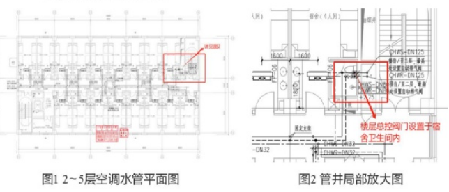

2.5 宿舍项目公共管道阀门设置问题解析
1.问题描述
某工业项目中的宿舍楼,一层为餐厅与厨房,二-五层为员工宿舍,均采用风机盘管加新风的集中空调系统。空调热源设置于地下车库内,每层设专用冷热水管井,空调立管设置于管井中。二-五层空调水平管道接立管处用于楼层总控的关断阀门及平衡阀设置于管井外宿舍卫生间内,详见图1及图2。
2.相关标准
《宿舍、旅馆建筑项目规范》GB55025-2022
2.0.16公共管道阀门、用于总体调节和检修的设施部件,应设置在公共空间内。
3.问题解析
本项目二-五层公共管道上用于总体控制、调节的阀门及平衡阀设置在非公共空间的宿舍内,不便于公共管道的巡检及维修,应设置于公共空间内。
4.改进措施
合理布置管井内各立管设置位置,将关断阀门及平衡阀调整至管井内。也可以将各公共管道阀门设置于内走道上空。但要留有相关检修口。
(由北京建院京诚工程客询有限公司—高春玲提供)
