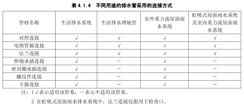

4.1.4 用于不同系统的 HDPE 排水管采用的连接方式应按表 4.1.4 选用。

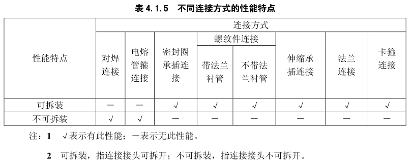

4.1.5 不同连接方式的性能特点,应符合表 4.1.5 的规定。

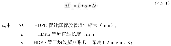

4.5.3 HDPE 管因温度变化而引起的伸缩量应按下式计算,或查本规程附录 B。

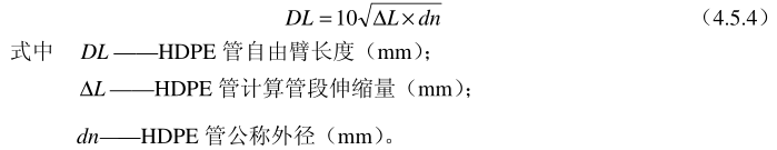

4.5.4 自由臂长度应按下式计算,或查本规程附录 C。

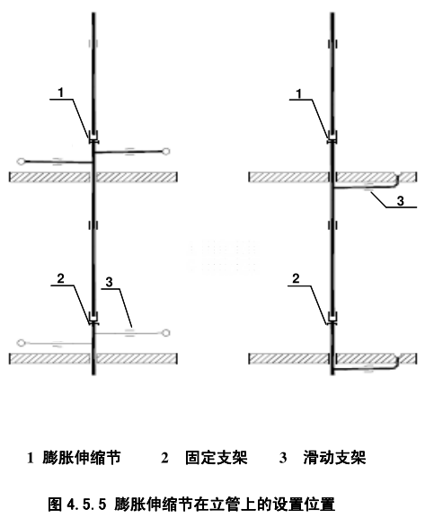

4.5.5 当排水立管接横支管时,膨胀伸缩节应设置在排水横支管接入立管位置的上方(图 4.5.5)。

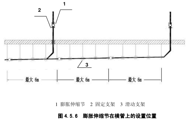

4.5.6 当排水横管设置膨胀伸缩节时,膨胀伸缩节应设在立管(沿承插口方向)接入横管位置的前方(图 4.5.6),或横管与横管连接点的前方(沿承插口方向)。

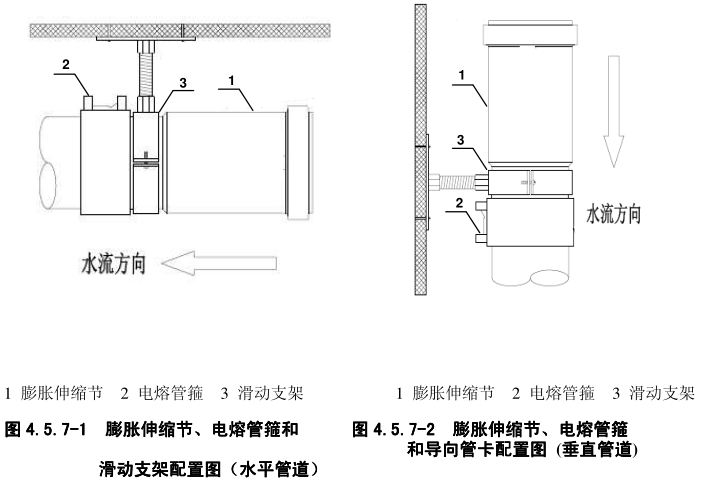

4.5.7 在建筑物内重力流污、废水排水系统中,当管道直线长度达 6m 时,应至少设置一个膨胀伸缩节。膨胀伸缩节应配套设置电熔管箍和导向管卡,膨胀伸缩节、电熔管箍和导向管卡的配置应按图 4.5.7-1 和图 4.5.7-2 设置。
4.5.8 HDPE管应采用固定支架和滑动支架固定,并应符合下列规定:

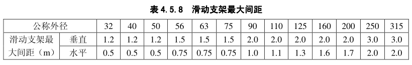

1 HDPE 管重力流排水系统的立管和横管的固定支架间距不得大于 6m;滑动支架最大间距应符合表 4.5.8 的规定;
