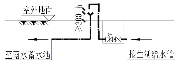

4. 1. 11   《建筑给水排水与节水通用规范》GB 55020-2021第 7.3.3 条
【问题】当采用生活饮用水管向室外雨水蓄水池补水时,补水管口在室外地面暴雨积水条件下不得被淹没,具体要采取什么措施?
【原则】具体做法可参照如下图示,补水管应设置在水池外,承接用水容器的上边缘距室外地面高度不得小于 300mm ,补水管出水口高出承口边缘的空气间隙(h)不应小于进水管管径的 2.5  倍,且不得小于 150mm。
