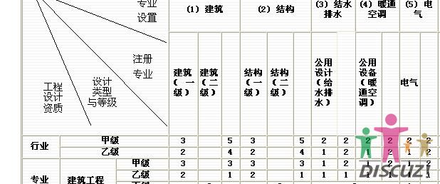

2、各类设计勘察单位所需注册人员的数量:
http://www.fjjs.gov.cn/public/zzbz/kancha/3jzgcsj/jzgcsj.htm
因为本人曾在两个单位均接触过甲级资质审报的有关工作。所以还算了解相关内容。解释一下表格中的内容。
上面表格中“行业”一栏指整个“建筑行业工程设计资质(共分建筑工程设计和人防工程设计两个专业资质),如果取得了行业甲级,即建筑和人防的均有资格可以设计。“专业”一栏为只取得某一个专项(建筑或人防)方面的设计,如只取得了建筑工程的甲级,人防工程的设计就不能做(含在民用建筑小区内附建的人防除外)。
这是第一个问题。
第二个问题是每个专业中有两列,比如说我们给排水专业,一大列中有两列关于“人员”的数字,后一栏为总的注册人数,前一栏为不含返聘人员的注册人数。
拿水专业为例,如果某单位想要申报建筑工程专项设计资质,需要两名注册给排水工程师,其中允许一名为返聘的老同志。但如果是要申报整个建筑行业的设计甲级的话,那么也需要两名注册给排水工程师,不允许有返聘的。
