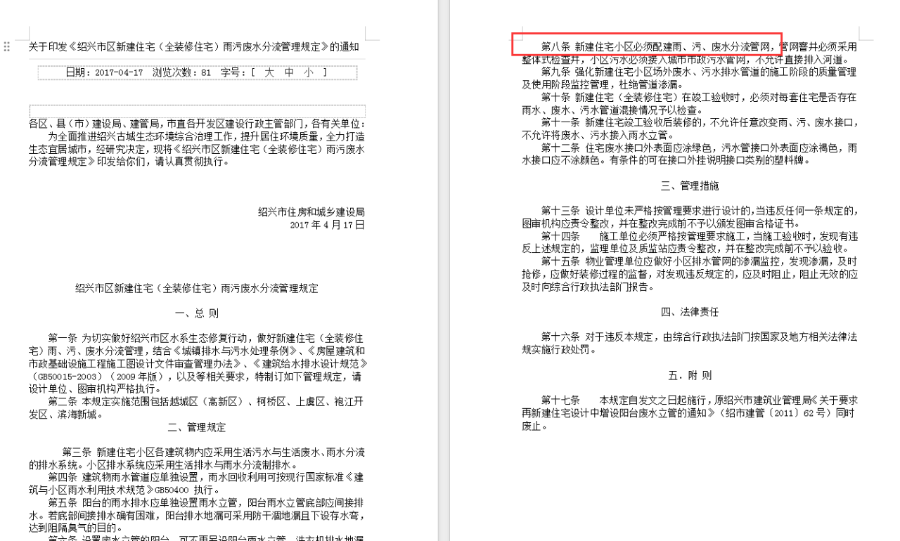

《绍兴市区新建住宅(全装修住宅)雨污废水分流管理规定2017-0417》
第八条 新建住宅小区必须配建雨、污、水分流管网,营网窨井必须采用整体式检查开,小区污水必须接入城币市政污水管网,不允许直接排入河道。
