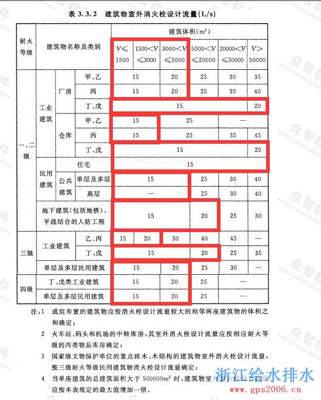

依据表3.3.2,室外消火栓用水量小于等于20L/s的场所

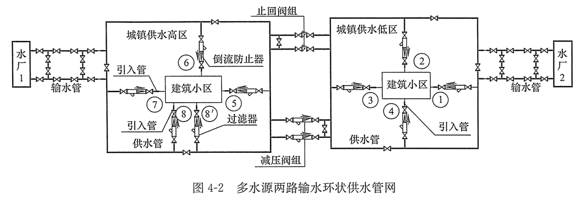

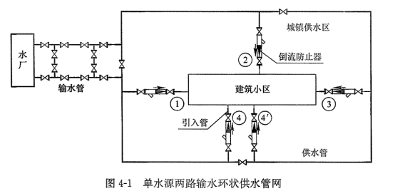

  图4-1为单水源两路输水环状供水管网,引入管1~4,四个供水点中任何两个引入点均满足两路消防供水要求。引入管4、引入点4',只要市政管在其之间有阀门,此两个引 入管也满足两路消防供水要求
  图4-2为多水源两路输水环状供水管网,城镇管网按压力分为高低区,其中引入管 1~4为低区,四个供水点中任何两个引入点均满足两路消防供水要求。引入管5~8为高 区,四个供水点中任何两个引入点均满足两路消防供水要求。引入管4、引入点4,引入管8、引入点8',只要市政管在其之间有阀门,此两个引入管也满足两路消防供水要求
