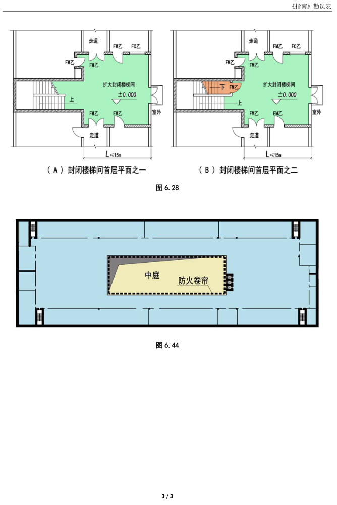

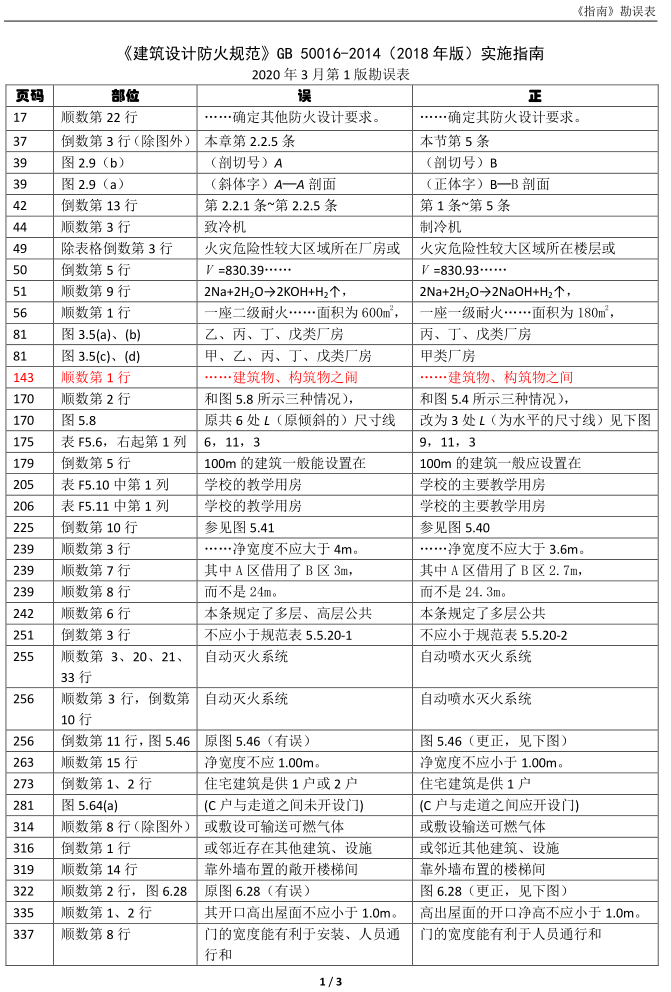

388页 ,8.2.4条, 表F8.4

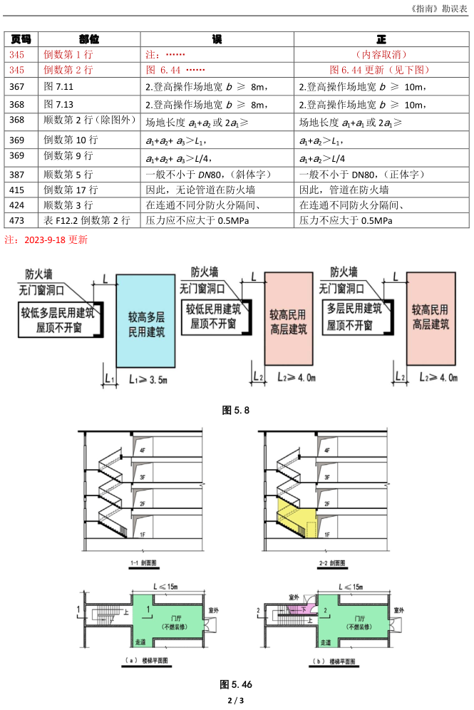

(已压缩)《建筑设计防火规范指南》勘误表(1).pdf
332.73 KB, 下载次数: 438
