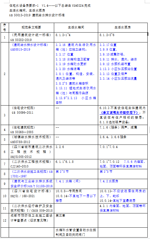

3.1.7建筑内的生活水池(箱)、供水设备应设在专用房间内,不应与热交换间等共用一个房间
【要点说明】生活水泵房的卫生环境与供水系统的水质及运行管理安全有直接关系。泵房内的温度和湿度与细菌、微生物的滋生密切相关,因此泵房内严禁存放其他无关设施,避免对水质造成污染。给水箱与热交换间共用一个设备房间时,因热水的影响房间内温度高,容易对给水造成热污染、滋生细菌等,水质难以保障
