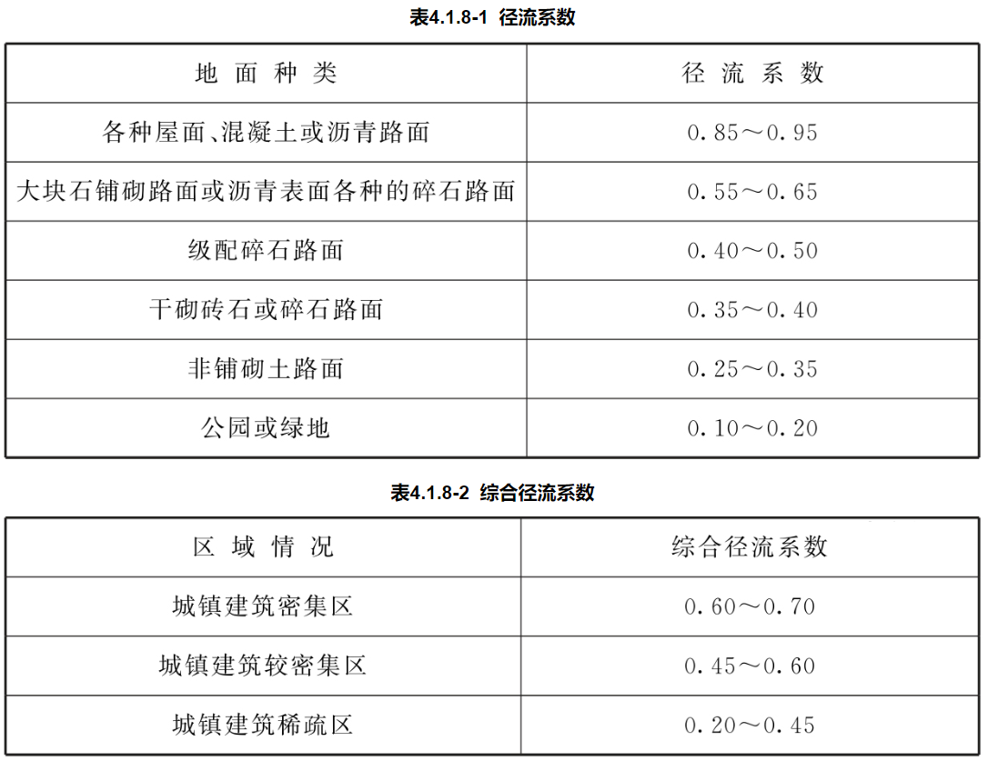

4.1.8 综合径流系数应严格按规划确定的控制,并应符合下列规定:
    1 综合径流系数高于0.7的地区应采用渗透、调蓄等措施。
    2 综合径流系数可根据表4.1.8-1规定的径流系数,通过地面种类加权平均计算得到,也可按表4.1.8-2的规定取值,并应核实地面种类的组成和比例。
    3 采用推理公式法进行内涝防治设计校核时,宜提高表4.1.8-1中规定的径流系数。当设计重现期为20年~30年时,宜将径流系数提高10%~15%;当设计重现期为30年~50年时,宜将径流系数提高20%~25%;当设计重现期为50年~100年时,宜将径流系数提高30%~50%;当计算的径流系数大于1时,应按1取值。

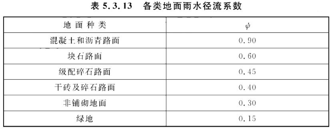

5.3.13 地面的雨水径流系数可按表5.3.13采用。
注:各种汇水面积的综合径流系数应加权平均计算。

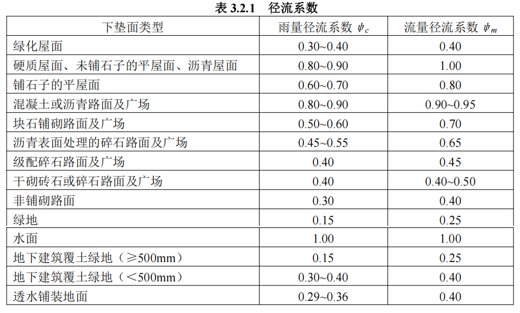

《民用建筑雨水控制与利用设计规程》DB33T 1167-2019
2.1.6 流量径流系数:形成高峰流量的历时内产生的径流量与降水量之比。
2.1.7 雨量径流系数:设定时间内降雨产生的径流总量与总雨量之比。
3.2.1  不同类型下垫面的径流系数应按实测数据确定,当缺乏资料时可按表3.2.1 选用。...
