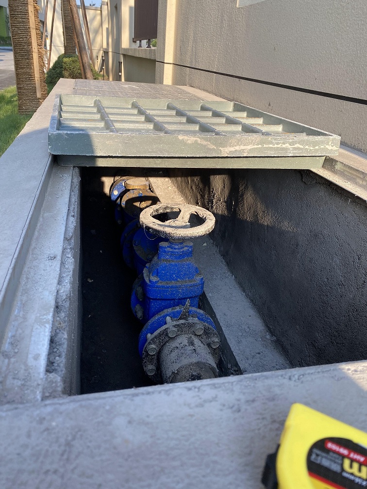

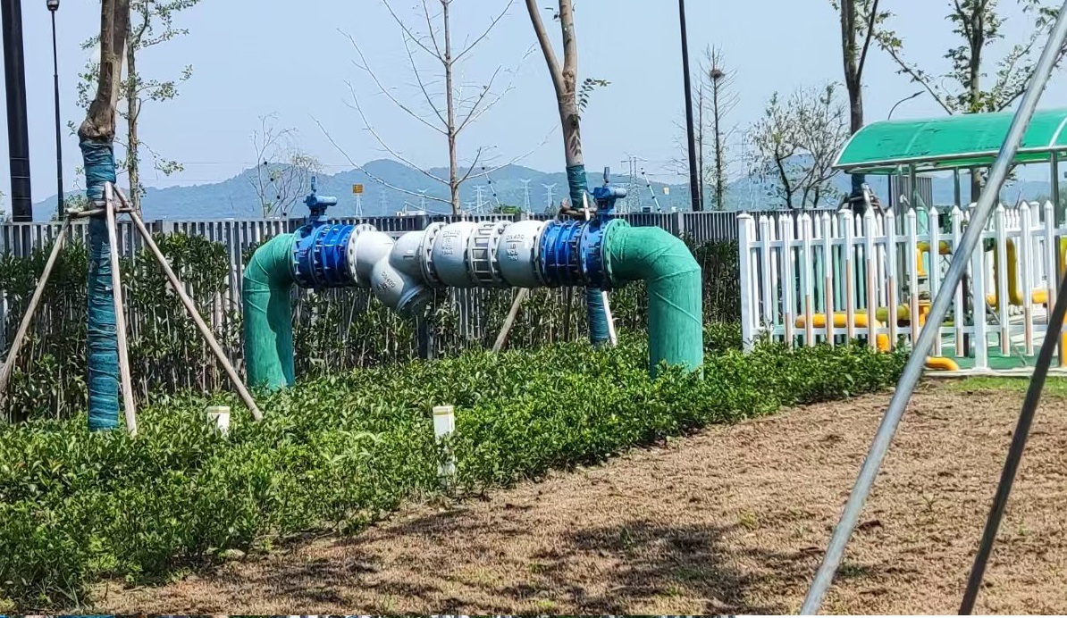

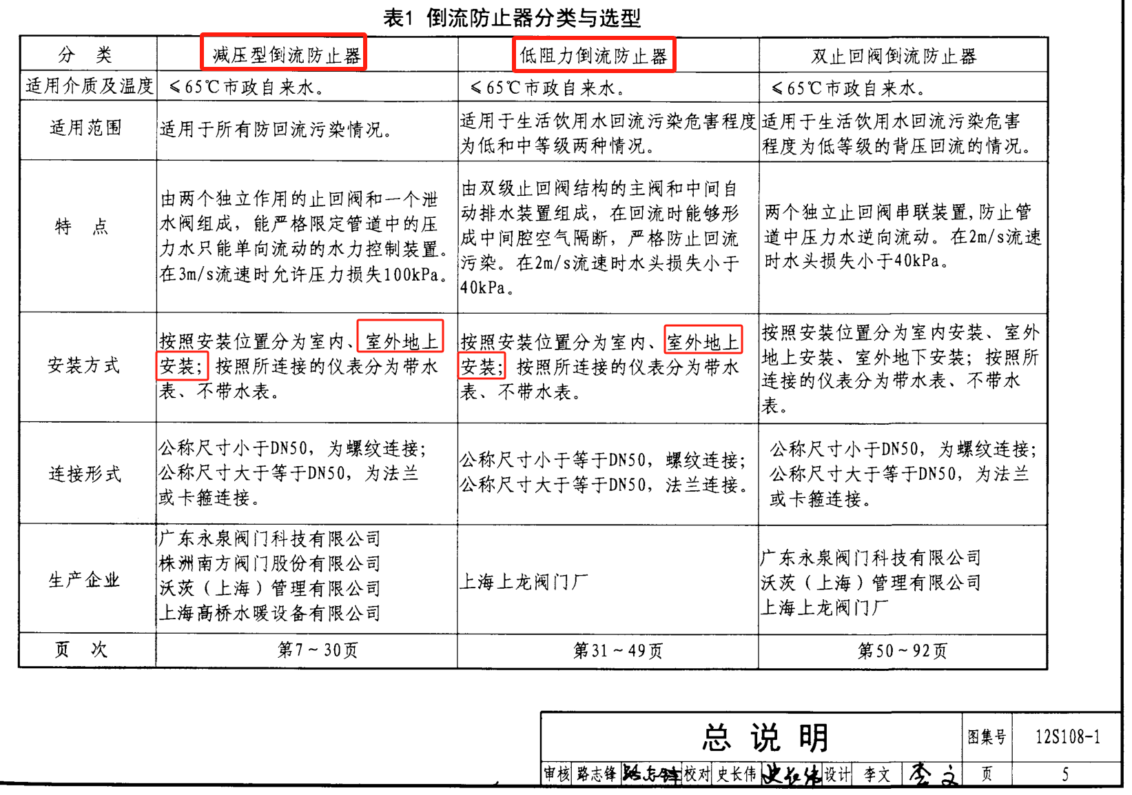

3.0.6 室内消防给水系统由生活、生产给水系统管网直接供水时,应在引入管处采取防止倒流的措施。当采用有空气隔断的倒流防止器时,该倒流防止器应设置在清洁卫生的场所,其排水口应采取防止被水淹没的措施
8.3.5(原强) 室内消防给水系统由生活、生产给水系统管网直接供水时,应在引入管处设置倒流防止器。当消防给水系统采用有空气隔断的倒流防止器时,该倒流防止器应设置在清洁卫生的场所,其排水口应采取防止被水淹没的技术措施。

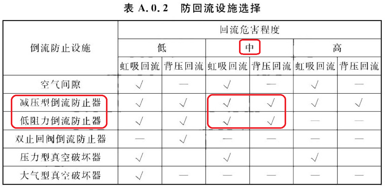

3.2.9 生活饮用水给水系统应在用水管道和设备的下列部位设置倒流防止器
1  从城镇给水管网不同管段接出两路及两路以上至小区或 建筑物,且与城镇给水管网形成连通管网的引入管上;
2  从城镇给水管网直接抽水的生活供水加压设备进水管上;
3  利用城镇给水管网水压直接供水且小区引入管无防倒流 设施时,向热水锅炉、热水机组、水加热器、气压水罐等有压容 器或密闭容器注水的进水管上;
4  从小区或建筑物内生活饮用水管道系统上单独接出消防用水管道(不含接驳室外消火栓的给水短支管)时,在消防用水管道的起端;
5  从生活饮用水与消防用水合用贮水池(箱)中抽水的消 防水泵出水管上。

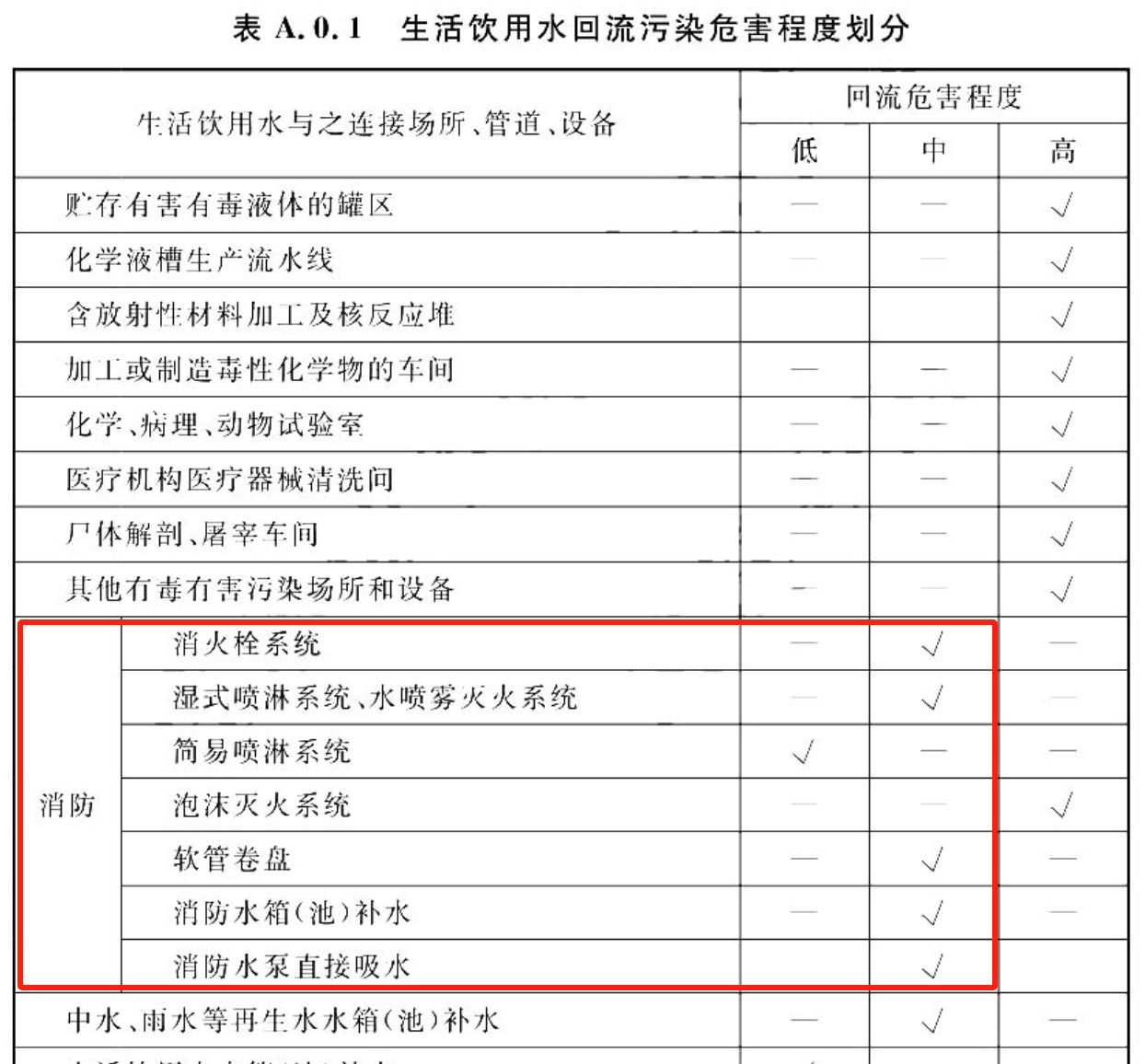

附录A 回流污染的危害程度及防回流设施选择

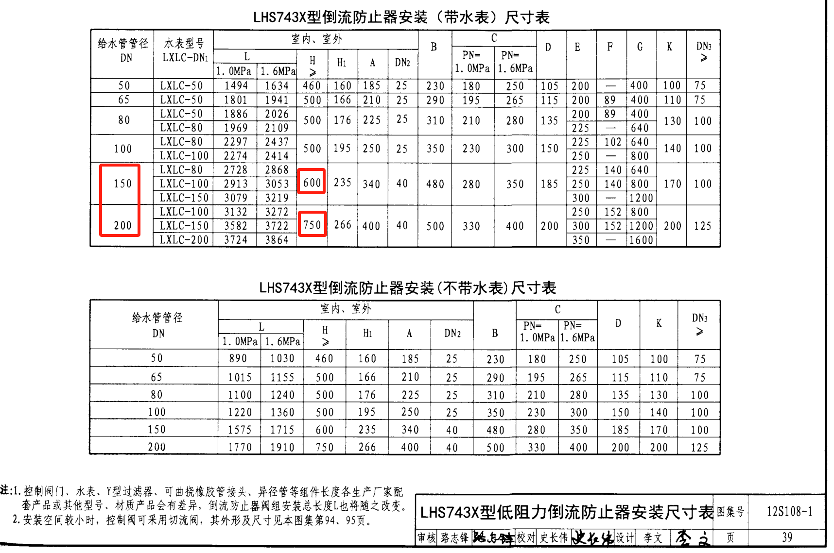

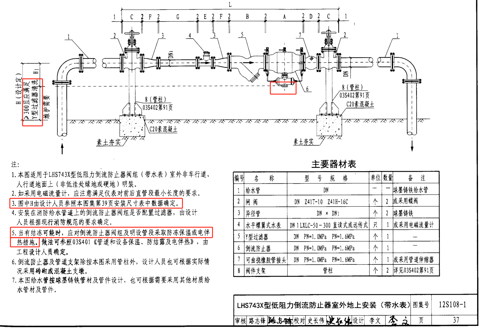

《倒流防止器选用及安装图集》12S108-1
