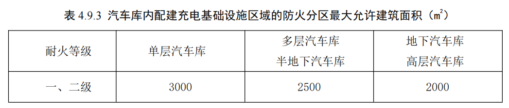

4.9.3 除机械式汽车库外,汽车库内配建充电基础设施的区域,其防火分区最大允许建筑面积应符合表 4.9.3的规定。
