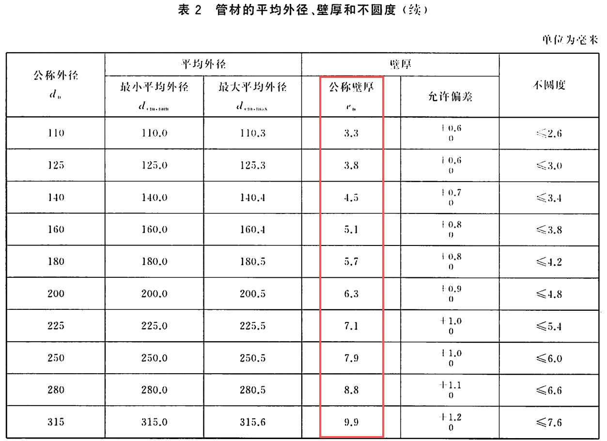

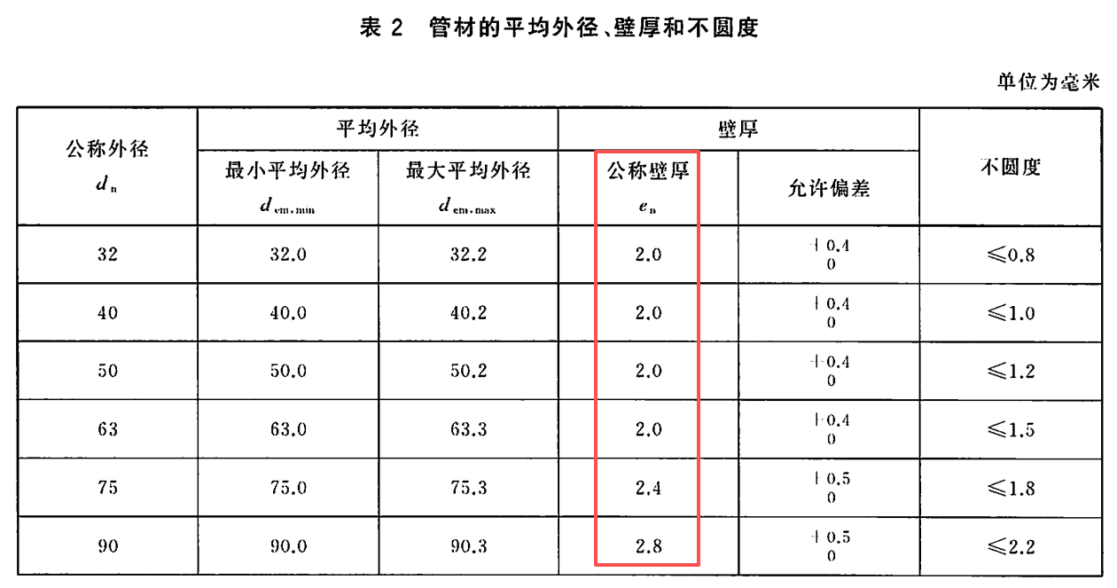

6.1.3.1  平均外径、壁厚和不圆度
管材的平均外径、壁厚和不圆度应符合表2的规定。

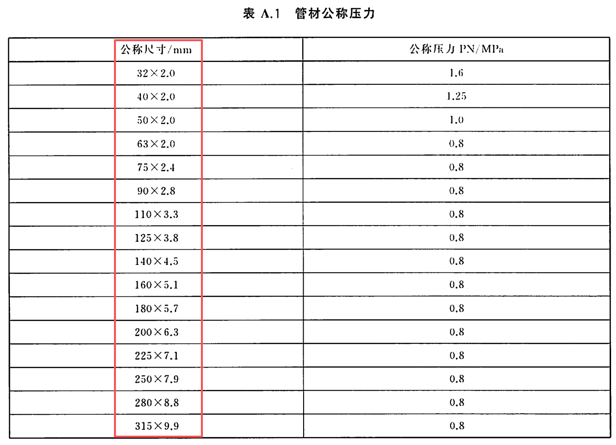

附录A(资料性)  管材的公称压力温度对压力的折减系数
A.1管材的公称压力见表A.1。
