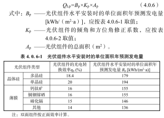

4.0.6    太阳能光伏发电系统的可再生能源综合利用量核算值的 计算应符合下列规定:
  1  太阳能光伏发电系统的可再生能源综合利用量核算值应按下式计算:
  2  光伏组件除应满足建筑功能、效果的要求外,其光电转换 效率不应低于表 4.0.6-1 的规定;当光伏组件的光电转换效率低于
表 4.0.6-1 的规定时,应按比例增加光伏组件的面积;
  3  当太阳能光伏发电系统采用了多种系统类型、组件类型、方阵布置及设备配置时,其可再生能源综合利用量应分别计算后求和。

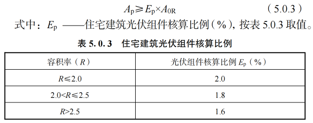

5.0.3 居住建筑应配置太阳能光伏发电系统,并应满足下列要求:
  1    住宅建筑配置光伏组件的面积应满足式 5.0.3 要求:
  2    非住宅类居住建筑配置光伏组件的面积不应小于建设用 地内计容建筑面积的 2%。
  3    居住建筑应配置的光伏组件面积为单晶硅光伏组件水平 安装时的组件面积。当采用其他类型组件、非水平安装时,应按 本标准第 4.0.6 条的规定修正。
