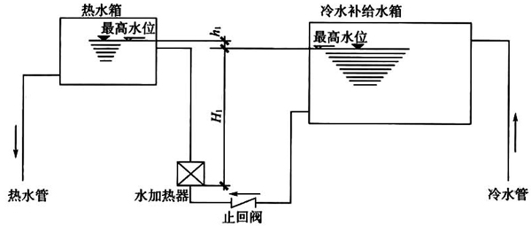

    设有高位冷水箱供水的热水系统设膨胀管时,不得将膨胀管返至高位冷水箱上空,目的是防止热水系统中的水体超温膨胀时,将膨胀的水量返至生活用冷水箱,引起该水箱内水体的热污染。解决的办法是将膨胀管引至其他非生活饮用水箱的上空。因一般多层、高层建筑大多有消防专用高位水箱,有的还有中水水箱等,这些非生活饮用水箱的上空都可接纳膨胀管的泄水。
    为防止热水箱的水因受热膨胀而流失,规定热水箱溢流水位超出冷水补给水箱的水位高度h1应按式(6.5.19)计算,其设置如图8所示。
