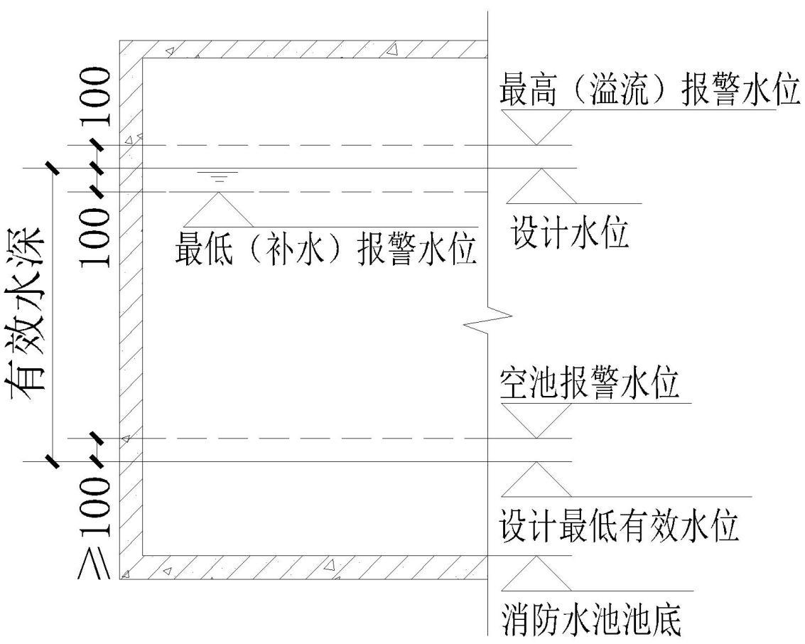

2.2.3 《消防给水及消火栓系统技术规范》GB 50974-2014 第4.3.9 条中,消防水池最高和最低报警水位如何确定?
答:消防水池的设计水位和设计最低有效水位之间的储水量应满足消防水池有效储水容积的要求;消防水池应设最高(溢流)报警水位、设计水位、最低(补水)报警水位、空池报警水位、设计最低有效水位;最高(溢流)报警水位可高于设计水位 100mm,最低(补水)报警水位可低于设计水位 100mm,空池报警水位可根据水池面积计算确保在设计最低有效水位以上有一定的响应 时间水量,且与设计最低有效水位距离不小于 100mm。

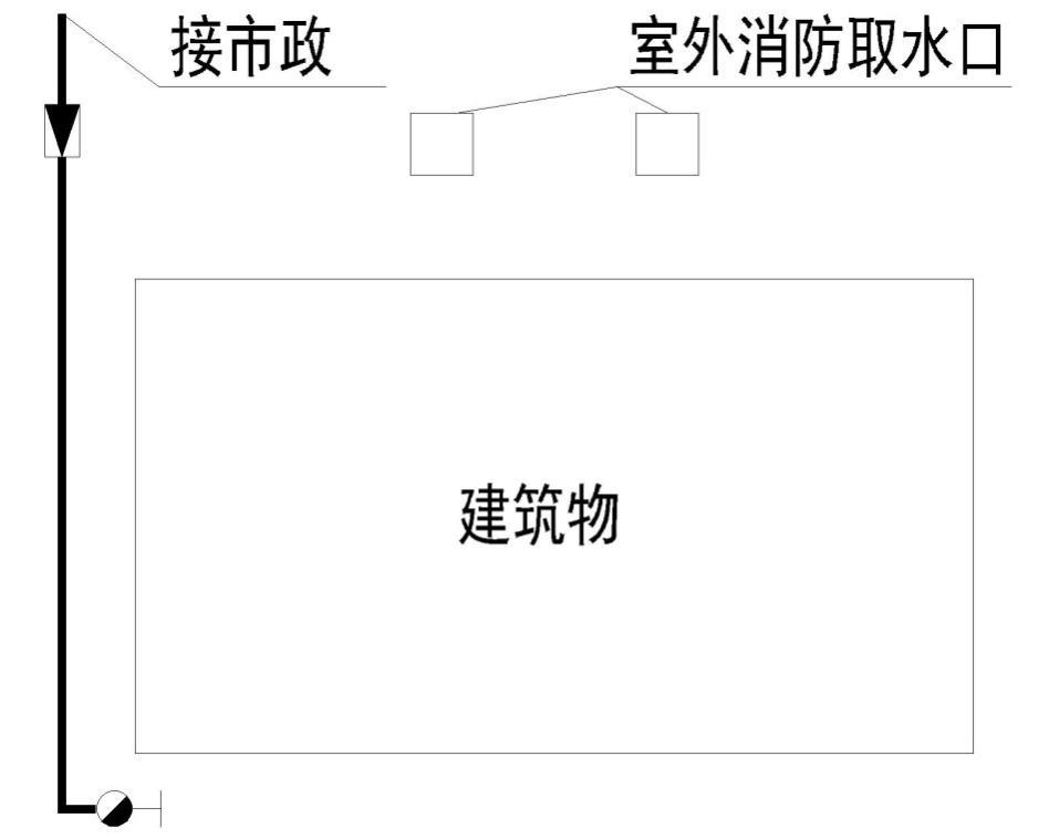

2.2.8 单栋或多栋建筑,室外消防无法满足两路市政供水要求时需设置消防水池。当消防水池存储了室外消防用水,且设置了室外消防取水口(建筑物均在取水口 150m 保护半径之内)时,不再设置室外消防给水临时高压系统,是否可以?
答:除高层重要公共建筑以及建筑高度大于 100m 的建筑外,如该建筑消防水池的设计符合《消防给水及消火栓系统技术规范》 GB 50974-2014 的规定,取水口的数量(一个取水口流量按 10~ 15L/s 计)满足室外消火栓设计流量,取水口的保护半径符合《消防给水及消火栓系统技术规范》GB 50974-2014 第 6.1.5 条的规定(建筑物均在取水口 150m 的保护半径之内),并且取水口与消防水泵接合器的距离不大于 40m 时,可不设置室外消防给水临时高压系统,但仍应设置由市政给水供给的室外消火栓(数量不少于一个),其管道可采用一路进水。(高层重要公共建筑的判定可参考《建规》第 2.1.3 条以及《汽车加油加气加氢站技术标准》GB 50156-2021 附录 B
图 2.2.8-1  设置室外消防取水口以及市政室外消火栓示意图
(室外消防用水量为 30L/s 时)

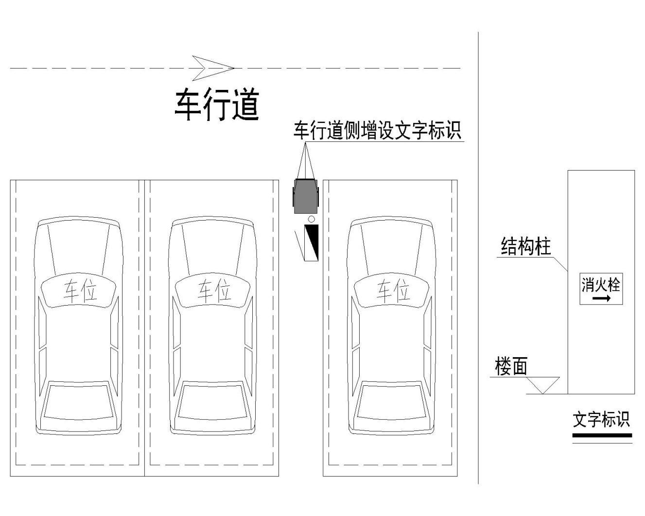

2.3.6 对于汽车库,能否将消火栓箱布置在柱子背面?
答:对于汽车库,消火栓箱需安装在柱子上时,宜布置在汽车通道旁的柱子上,且开启面正对汽车通道。当确有困难时,可设置在靠近汽车通道的柱子背面,但应确保消火栓箱的开启角度不应小于 120 ° ,且应保证消火栓箱水平投影在划定车位范围以外,并在柱子上设置消火栓箱的永久指示标识
图 2.3.6-1  汽车库柱子背面消火栓箱安装示意图
