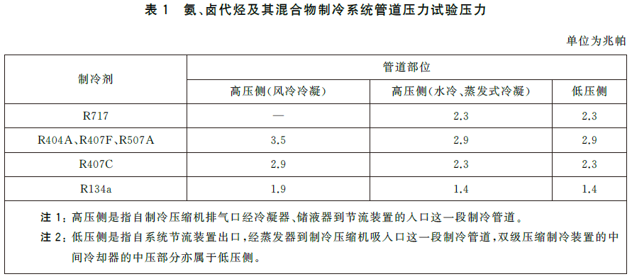

8.3.1.1 制冷系统安装或大修后,应依据系统的设计要求使用氮气或干燥清洁的压缩空气进行气压和气密试验,且应有安全措施。
8.3.1.2 气压和气密试验过程中,不应带压修复泄漏点。
8.3.1.3 氨和卤代烃及其混合物试压用连接件应采用无缝钢管或能耐受表1规定的管道试验压力的连接件。对于二氧化碳系统,与热气融霜无关的试压用连接件耐压应不低于4.5MPa,与热气融霜有关的试压用连接件耐压应不低于5.9MPa。与其相接的管头应有防滑沟槽。
8.3.1.4 不应使用制冷压缩机对系统进行气压试验。
8.3.1.5 管道系统做气压试验时,应划出作业区的边界,无关人员不应进入试压作业区。

8.3.3.3 向系统充注制冷剂时,氨和卤代烃应采用能耐受表1规定的管道试验压力的连接件,二氧化碳系统应采用耐压应不低于4.5MPa的连接件,与其相接的管头应有防滑沟槽。
