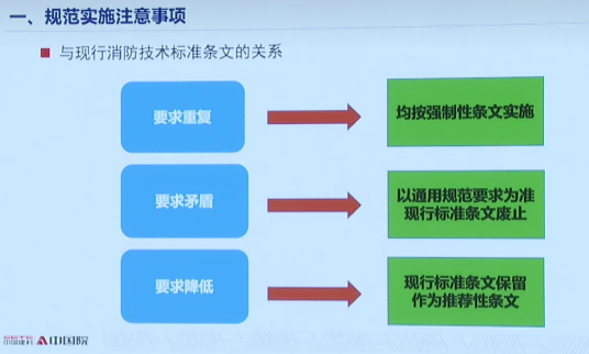

2025-1012第三届建筑防火创新发展大会,阚强

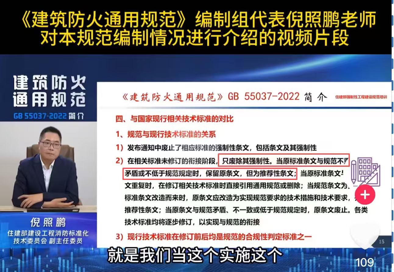

《建筑防火通用规范》规范组组长 倪照鹏老师关于原强条“废止”的解答【来源2024-0124
(1)发布通知中废止了相应标准的强制性条文,包括条文及其强制性,
(2)在相关标准未修订的衔接阶段,只废除其强制性;
(3)当原标准条文与规范不重复、不矛盾或不低于规范规定时,保留原条文,但为推荐性条文:
(4)当原标准条文与规范条文重复时,在修订相关技术标准时直接引用通用规范或删除;
(5)当规范条文为多条原标准条文改造而来时,原条文应改造为实现规范要求的技术措施和技术要求,并为推荐性条文;
(6)当原条文与规范矛盾、不一致或低于规范规定时,原条文废止,各类技术标准均将逐步修订,以实现与规范的衔接,
