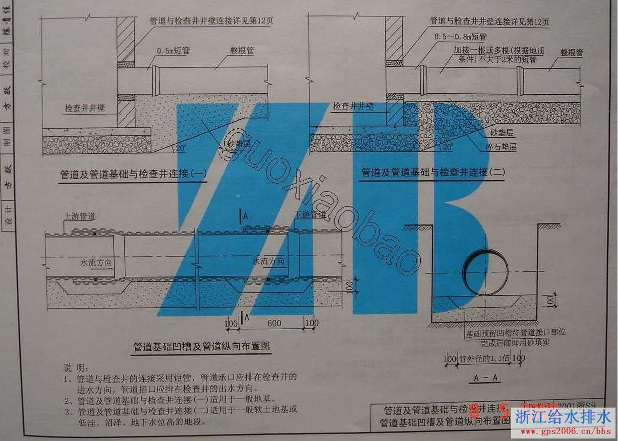

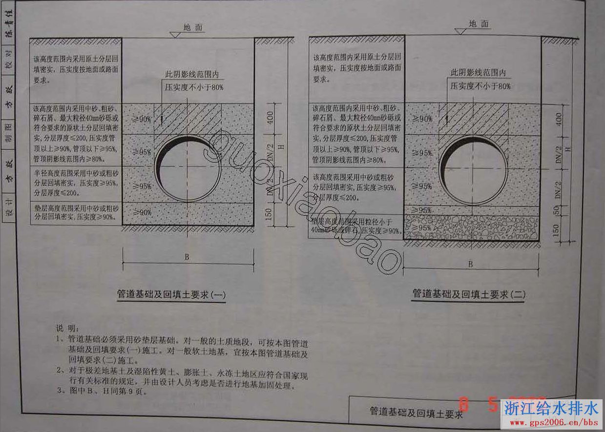

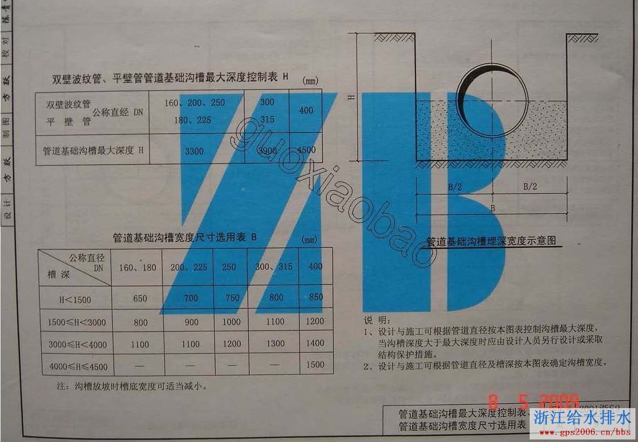

“1. 本图集涉及的双壁波纹管规格共四种:DN180、DN225、DN300、DN400,管道长度6000mm(不包括承口长度),环刚度≥8kN/m2 。”
“位于车行道下的管材环刚度不应小于8kN/m2 。”
基础做法---详2001浙S9-9~11页
管道基础沟槽最大深度控制表、管道基础沟槽宽度尺寸选用表---详2001浙S9-9页
管道基础及回填要求---详2001浙S9-10页
管道及管道基础与检查井连接、管道基础凹槽及管道纵向布置图---详2001浙S9-11页
附表1-1~1-8 硬聚氯乙烯双壁波纹管水力计算表(DN180~DN400)
第11页
第11页
第10页
第10页
第9页
第9页
