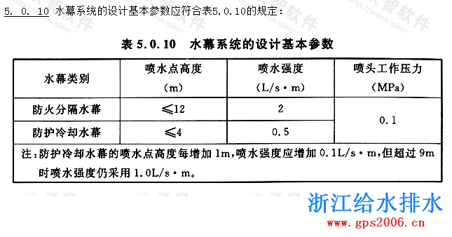

5.0.10  水幕系统的设计基本参数应符合表5.0.10的规定:(详附图)
水幕类别喷水点高度(m)喷水强度(L/s·m)喷头工作压力(Mpa)
防火分隔水幕≤1220.1
防护冷却水幕≤40.50.1
注:防护冷却水幕的喷水点高度每增加1m,喷水强度应增加0.1L/s·m,但超过9m时喷水强度仍采用1.0L/s·m
