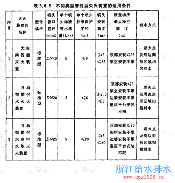

3.0.5  不同类型智能型灭火装置的适用条件可按表3.0.5 的要求执行。

自动扫描射水高空水炮灭火装置,流量5L/s
保护半径20m,压力0.60MPa
水平回转度不小于360°,俯仰角度0~90°
顶部安装高度6~20m,边墙安装不限,退层平台安装不限

自动扫描射水高空水炮灭火装置(标准型),流量5L/s,
保护半径20m,压力0.60MPa
水平回转度不小于360°,俯仰角度0~90°安装高度6~20m
其余内容详《大空间智能型主动喷水灭火系统技术规程》CECS263:2009
自动射流灭火装置SSDZ5-LA231流量5L/s,保护半径32m,压力0.60MPa水平回转度不小于360°,俯仰角度0~90°安装高度6~25m
