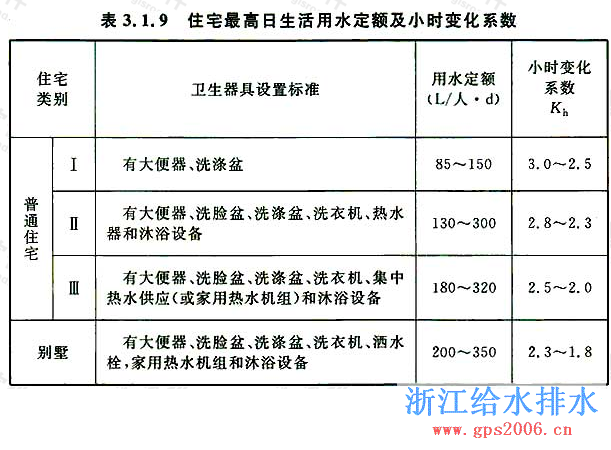

3.1.9  住宅的最高日生活用水定额及小时变化系数,可根据住宅类别、建筑标准、卫生器具设置标准按表3.1.9确定。
注:1  当地主管部门对住宅生活用水定额有具体规定时,应按当地规定执行。
     2  别墅用水定额中含庭院绿化用水和汽车洗车用水。

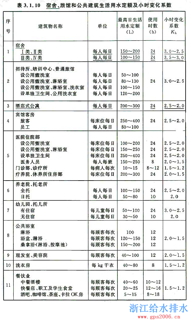

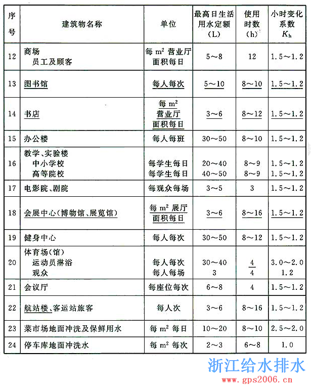

3.1.10  宿舍、旅馆等公共建筑的生活用水定额及小时变化系数,根据卫生器具完善程度和区域条件,可按表3.1.10确定。
注:1 除养老院、托儿所、幼儿园的用水定额中含食堂用水,其它均不含食堂用水。
      2 除注明外,均不含员工生活用水,员工用水定额为每人每班40~60L。
      3 医疗建筑用水中已含医疗用水。
      4 空调用水应另计。
