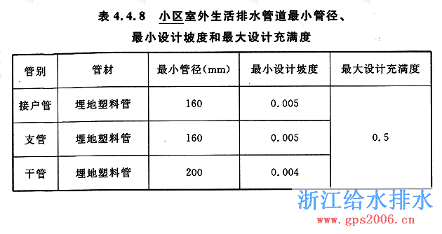

4. 4.8 小区室外生活排水管道最小管径、最小设计坡度和最大设计充满度宜按表4. 4. 8 确定。
注:1 接户管管径不得小于建筑物排出管管径。
2 化粪池与其连接的第一个检查井的污水管最小设计坡度取值:管径150mm宜为0.010~0.012;管径200mm宜为0.010。
