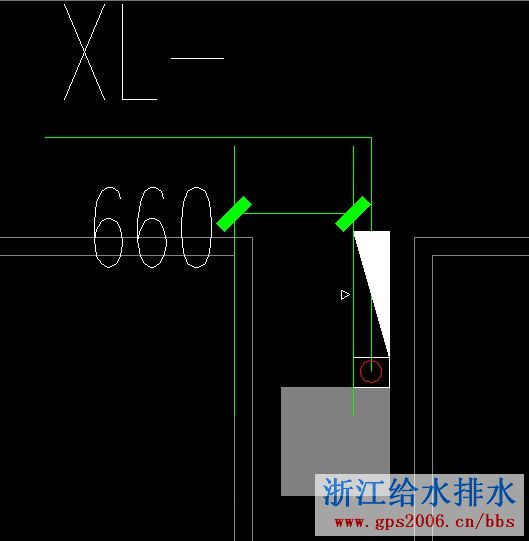

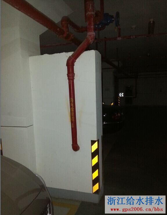

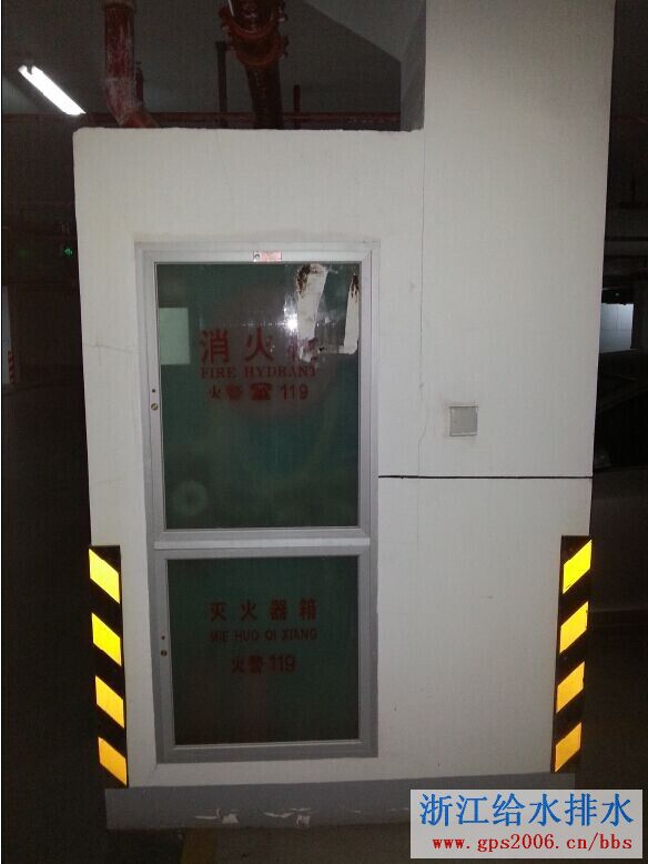

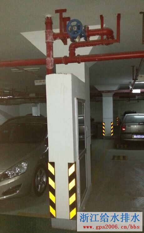

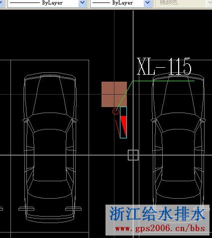

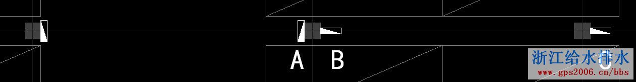

一、相关规定
1.  浙公通字〔2014〕30号
73.汽车坡道可不考虑防火分区和疏散距离.汽车停车位的设置不得影响消防设备用房、室内消火栓箱、消防管道井的正常使用。
2.
以下附图为目前一些常见做法,不作为设计依据。
