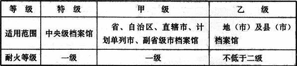

1.0.3 档案馆可分特级、甲级、乙级三个等级。不同等级档案馆的适用范围及耐火等级要求应符合表1.0.3的规定。
