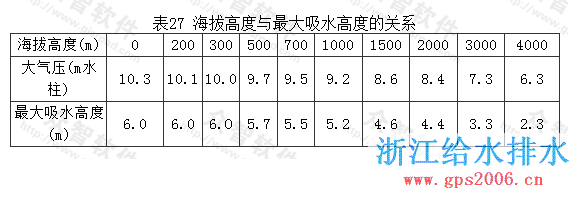

8.6.2-6条文说明  水泵进水口的吸水高度,受吸水管阻力、气蚀余量和大气压力的影响。为保证消防车可靠取水,对于大气压力超过10m水柱的地区,消防车取水口的吸水高度不应大于6m。对于大气压力低于1Om水柱的地区,允许消防车取水口的吸水高度经计算确定减少。有关海拔高度与最大吸水高度的关系,参见表27。其原则是:供消防车取水的消防水池应保证其最低水位低于消防车内消防水泵吸水管中心线的高度不大于消防水泵所在地的最大吸水高度,且最大不应大于6m。建议各地公安消防监督机构制定出本地的“消防水泵最大吸水高度”。由于消防车内消防水泵进口中心线离地面的高度已知(一般为1m),因而消防水池最低水位低于取水口处消防车道的最大高度可以计算得出。 8.6.2-6.png
