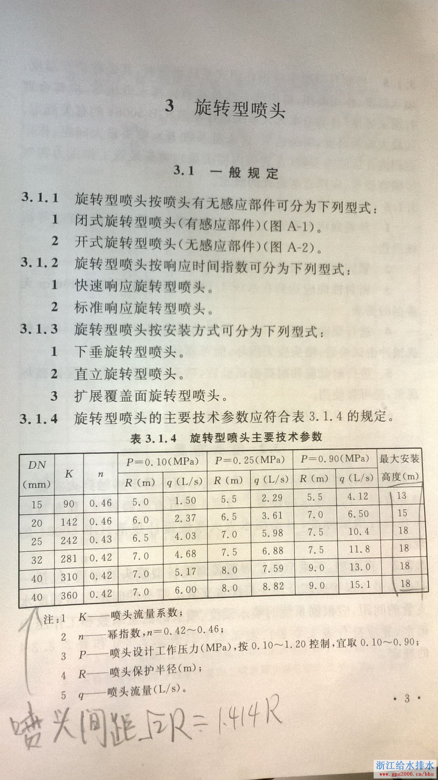

3.1 一般规定
3.1.4 旋转型喷头的主要技术参数应符合表3.1.4的规定
表3.1.4 旋转型喷头主要技术参数(详附图一)

表3.1.4 旋转型喷头主要技术参数
表3.1.4 旋转型喷头主要技术参数
