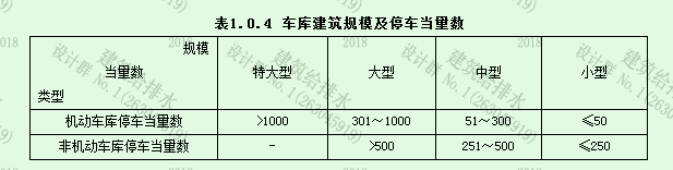

1.0.4 机动车车库建筑规模应按停车当量数划分为特大型、大型、中型、小型,非机动车库应按停车当量数划分为大型、中型、小型。车库建筑规模及停车当量数应符合表 1.0.4 的规定。
