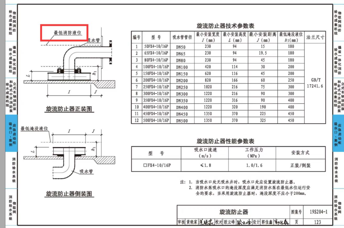

《消防专用水泵选用及安装(一)》19S204-1,123页,旋流防止器

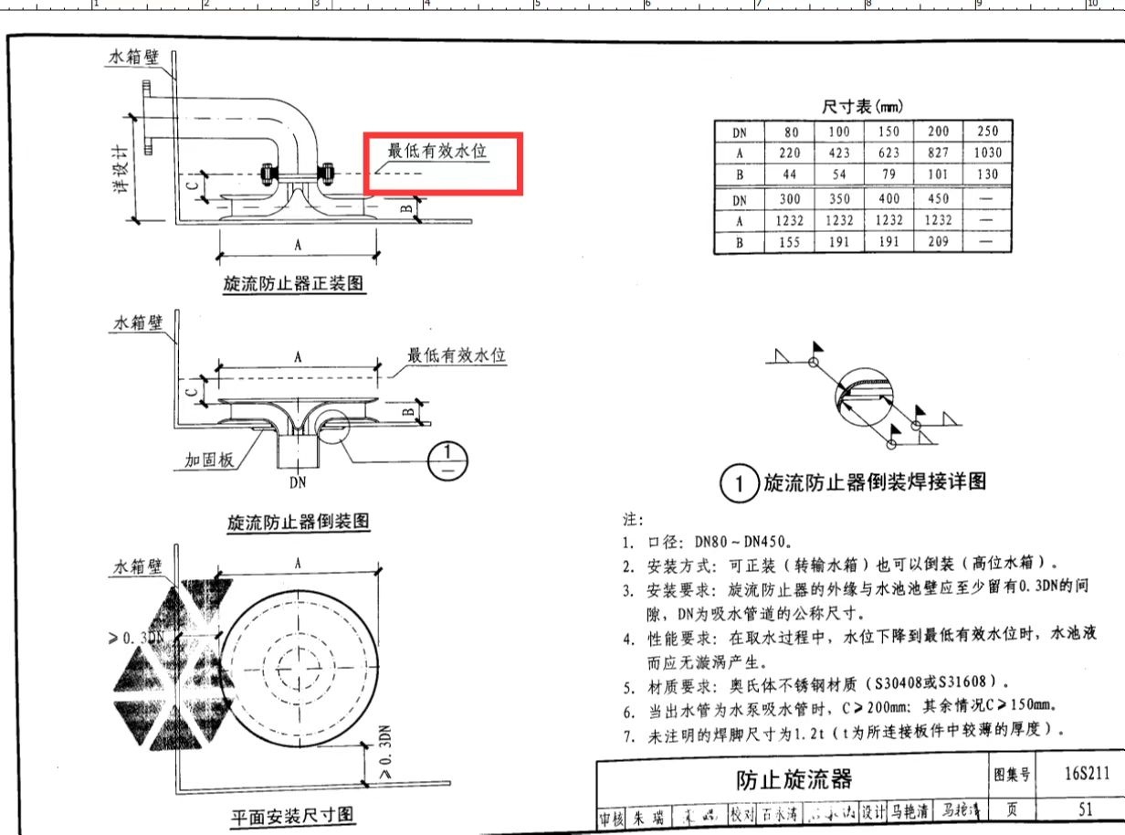

《高位消防贮水箱选用及安装》16S211,51页,防止旋流器

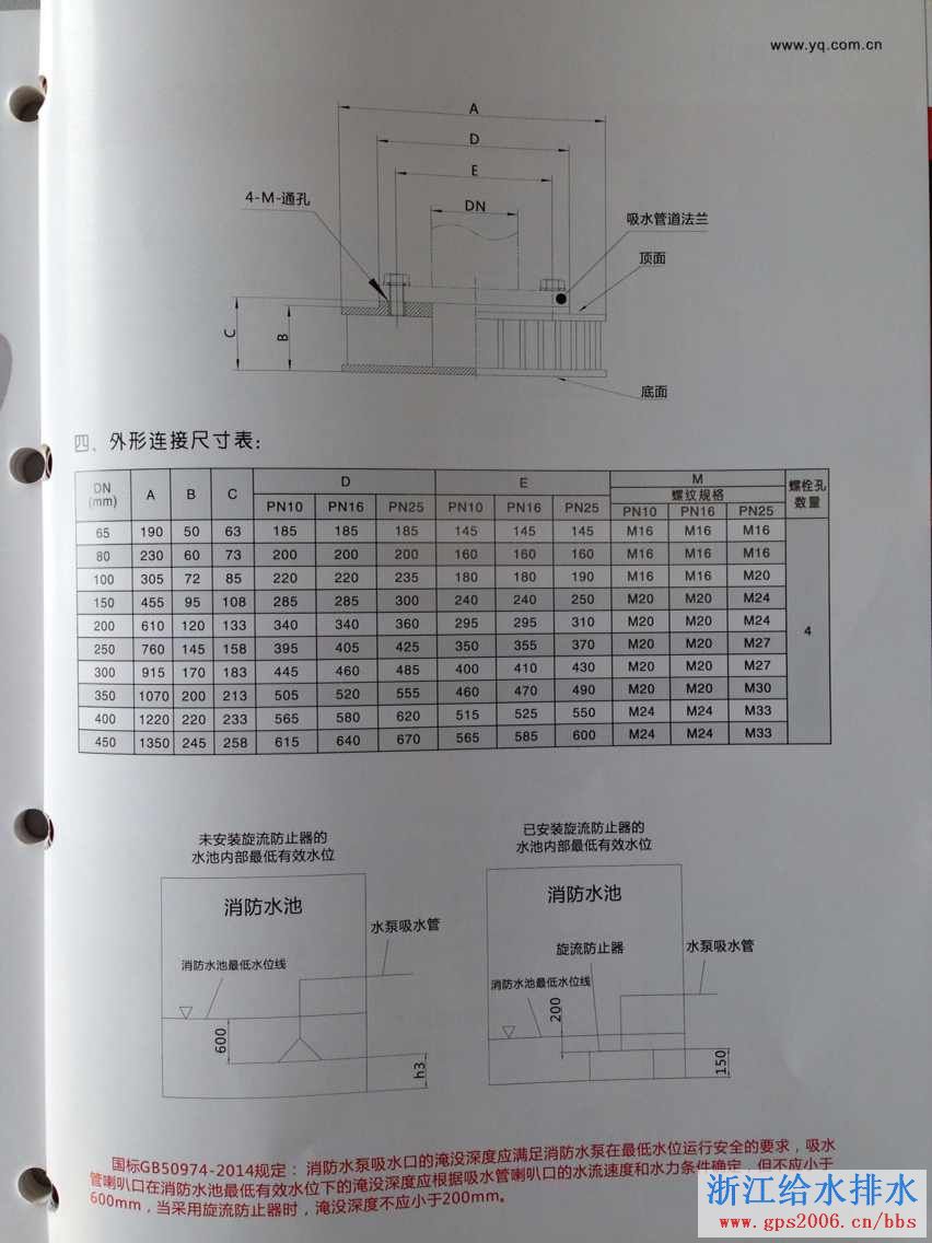

DN100吸水管:旋流防止器直径305mm,厚72mm
DN150吸水管:旋流防止器直径455mm,厚95mm
DN200吸水管:旋流防止器直径610mm,厚120mm
DN250吸水管:旋流防止器直径760mm,厚145mm
DN300吸水管:旋流防止器直径915mm,厚170mm

5.1.13 离心式消防水泵吸水管、出水管和阀门等,应符合下列规定:
4(强)  消防水泵吸水口的淹没深度应满足消防水泵在最低水位运行安全的要求,...当采用旋流防止器时,淹没深度不应小于 200mm
5.2.6 高位消防水箱应符合下列规定:
2 高位消防水箱的最低有效水位应根据出水管喇叭口和防止旋流器的淹没深度确定,当采用出水管喇叭口应符合本规范第 5.1.13条第 4 款的规定;当采用防止旋流器时应根据产品确定,且不应小于 150mm 的保护高度;
