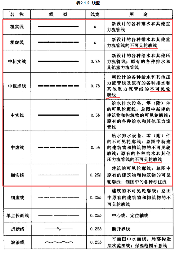

2.1.1 图线的宽度b,应根据图纸的类型、比例和复杂程度,按现行国家标准《房屋建筑制图统一标准》GB/T 50001中的规定选用。线宽b宜为0.7mm或1.0mm。
2.1.2 建筑给水排水专业制图,常用的各种线型宜符合表2.1.2的规定。
粗实线,线宽b,用途:新设计的各种排水和其他重力流管线
粗虚线,线宽b,用途:新设计的各种排水和其他重力流管线的不可见轮廓线
中粗实线,线宽0.7b,用途:新设计的各种给水和其他重力流管线
中粗虚线,线宽0.7b,用途:新设计的各种给水和其他重力流管线的不可见轮廓线
中实线,线宽0.5b,用途:给水排水设备、零(附)件的可见轮廓线;总图中新建的建筑物和构筑物的可见轮廓线。
中虚线,线宽0.5b,用途:给水排水设备、零(附)件的不可见轮廓线;总图中新建的建筑物和构筑物的不可见轮廓线。
