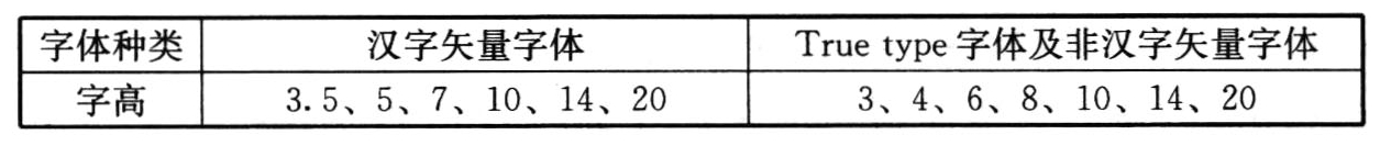

5.0.2 文字的字高,应从表5.0.2中选用。字高大于10mm的文字宜采用Truetype字体,如需书写更大的字,其高度应按的倍数递增。
5.0.3 图样及说明中的汉字,宜优先采用Truetype字体中的宋体字型,采用矢量字体时应为长仿宋体字型。同一图纸字体种类不应超过两种。矢量字体的宽高比宜为0.7,且应符合表5.0.3的规定,打印线宽宜为0.25mm~0.35mm;Truetype字体宽高比宜为1。大标题、图册封面、地形图等的汉字,也可书写成其他字体,但应易于辨认,其宽高比宜为1。
