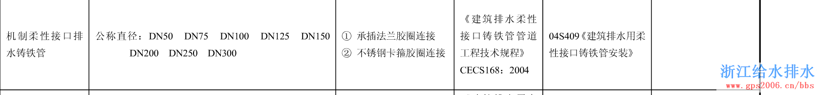

一、依据
《建筑排水柔性接口铸铁管管道工程技术规程》CECS 168:2004
《建筑生活排水柔性接口铸铁管道与钢塑复合管安装》13S409
二、管材规格及连接方式
(一)
公称直径:DN50,DN75,DN100,DN125,DN150,DN200,DN250,DN300
连接方式1:承插法兰胶圈连接
连接方式2:不锈钢卡箍胶圈连接
