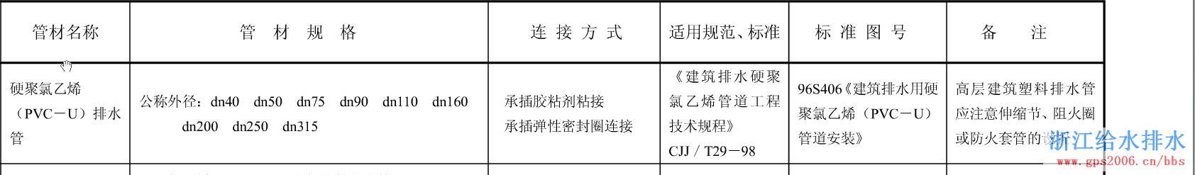

一、依据
《建筑排水塑料管道工程技术规程》 CJJ/T29-2010【条文】
《建筑排水用硬聚氯乙烯(PVC-U)管道安装》10S406
《建筑排水用承压硬聚氯乙烯(PVC-U)管材及管件》TCECS10411-2024(2025-0201施)
《建筑用PVC-U雨落水管材及管件》QB/T2480-2000(适用范围:雨落水管材, 轻工行业标准);
《建筑排水塑料管道工程技术规程》CJJT29-2010 (适用范围:生活排水、一般屋面雨水重力排水等);
《建筑排水用硬聚氯乙烯(PVC-U)管材》GBT5836.1-2018(适用范围:建筑物内排水系统)。
二、管材规格及连接方式
公称外径:dn40,dn50,dn75,dn90,dn110,dn160,dn200,dn250,dn315
连接方式:承插胶粘剂粘接,承插弹性密封圈连接
三、注意事项
(1)高层建筑塑料排水管应注意伸缩节、阻火圈或防火套管的设置
