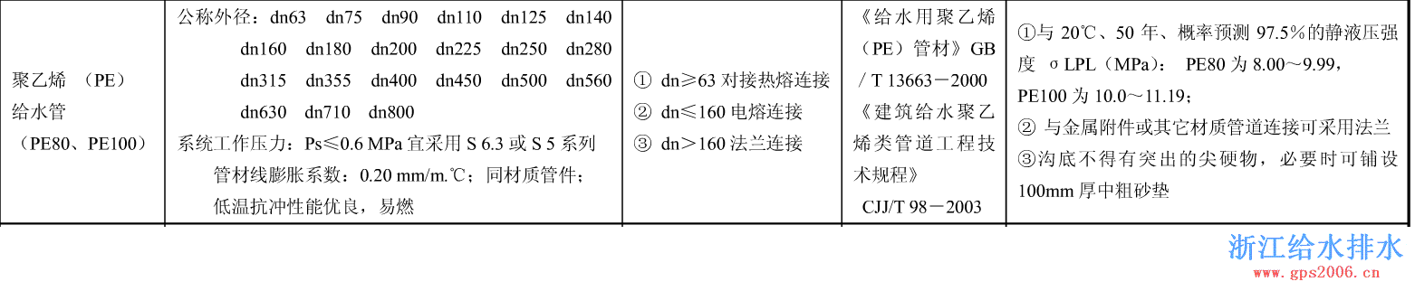

聚乙烯(PE)给水管(PE80、PE100)
一、依据
《给水用聚乙烯(PE)管材)》GB/T 13663-2000
《建筑给水聚乙烯类管道工程技术规程》CJJ/T 98-2003
《热塑性塑料熔体质量流动速率和熔体体积流动速率的测定》GB/T 3682
《埋地聚乙烯给水管道工程技术规程》CJJ 101
二、管材规格及连接方式
公称外径:dn63,dn75,dn90,dn110,dn125,dn140,dn160,dn180,dn200,dn225,dn250,dn280,dn315,dn355,dn400,dn450,dn500,dn560,dn630,dn710,dn800系统工作压力:Ps≤0.6MPa宜采用S6.3或S5系列,管材线膨胀系数:0.20mm/m·℃;同材质管件;低温抗冲性能优良,易燃
连接方式:dn≥63对接热熔连接,dn≤160电熔连接,dn>160法兰连接
三、注意事项
(1)与20℃、50年、概率预测97.5%的静液压强度 σLPL(MPa):PE80为8.00~9.99,PE100为10.0~11.19;
(2)与金属附件或其他材质管道连接可采用法兰;
(3)沟底不得有突出的尖硬物,必要时可铺设100mm厚中粗砂垫。
