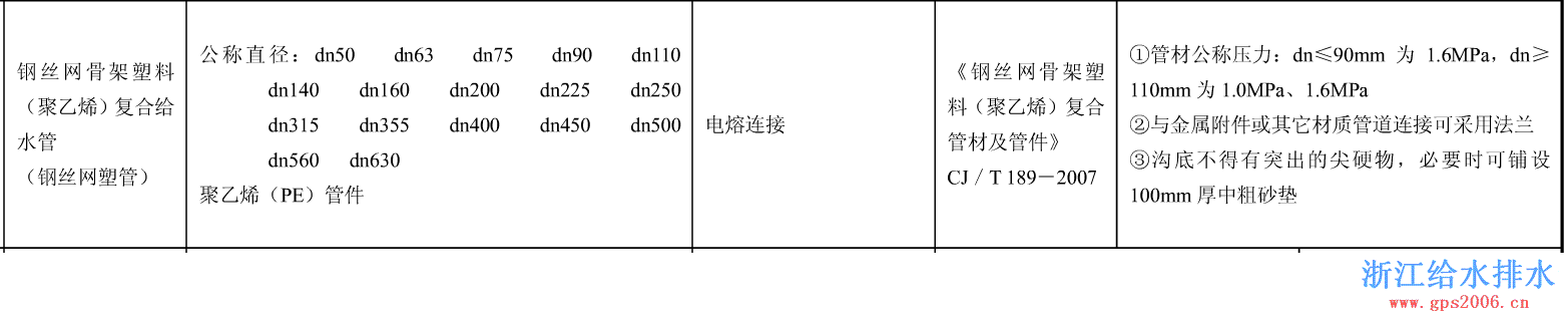

钢丝网骨架塑料(聚乙烯)复合给水管(钢丝网塑管)
一、设计依据
《给水钢丝网骨架塑料(聚乙烯)复合管管道工程技术规程》CECS181:2005
《钢丝网骨架塑料(聚乙烯)复合管材及管件》CJ/T 189-2007
GB/T
二、管材规格及连接方式
(一)
公称直径:
连接方式:电熔连接
三、注意事项
(1)

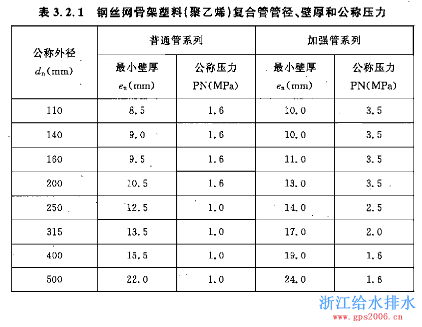

 楼主| 发表于 2015-12-3 09:25:44 | 显示全部楼层
表3.2.1 钢丝网骨架塑料(聚乙烯)复合管管径、壁厚和公称压力
