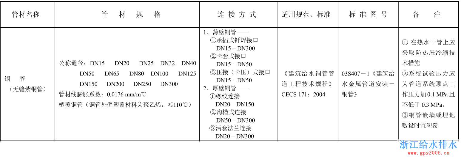

一、依据
《建筑给水铜管管道工程技术规程》CECS 171:2004
《建筑给水铜管道安装》09S407-1
二、管材规格及连接方式
公称直径:DN15,DN20,DN25,DN32,DN40,DN50,DN65,DN80,DN100,DN125,DN150,DN200,DN250,DN300
管材线膨胀系数:0.0176mm/m℃ ;塑覆铜管(铜管外壁塑覆材料为聚乙烯,≤110℃)
连接方式(薄壁铜管):(1)承插式纤焊接口DN15~DN300,(2)卡套式接口DN15~DN50,(3)压接(卡压)式接口DN15~DN50
连接方式(厚壁铜管):(1)螺纹连接DN20~DN150,(2)沟槽式连接DN50~DN300,(3)活套法兰连接DN50~DN300
三、注意事项
(1)在热水干管上应采取防热胀冷缩技术措施;
(2)系统试验压力应为管道系统顶点工作压力加0.10MPa且不低于0.3MPa;
(3)铜管嵌墙或埋地敷设时宜塑覆(铜管外壁塑覆材料为聚乙烯)
