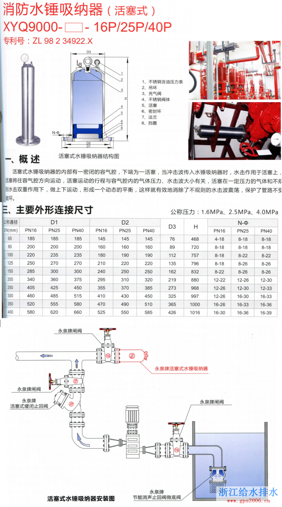

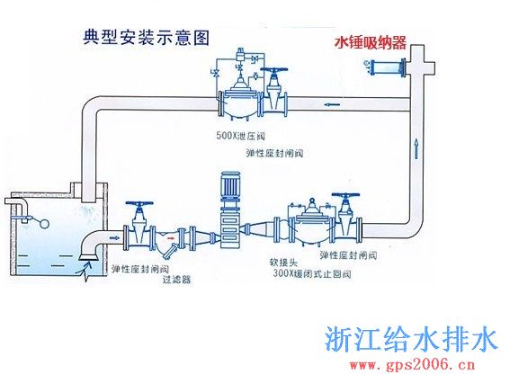

消防水锤消除器:XYQ9000-DN65~400-16P/25P/40P
常用型号:
消防水锤消除器:XYQ9000-DN100-16P(H=757mm,D1=220mm)
消防水锤消除器:XYQ9000-DN150-16P(H=832mm,D1=285mm)
消防水锤消除器:XYQ9000-DN200-16P(H=880mm,D1=340mm)
消防水锤消除器:XYQ9000-DN250-16P(H=968mm,D1=405mm)
消防水锤消除器:XYQ9000-DN300-16P(H=997mm,D1=460mm)

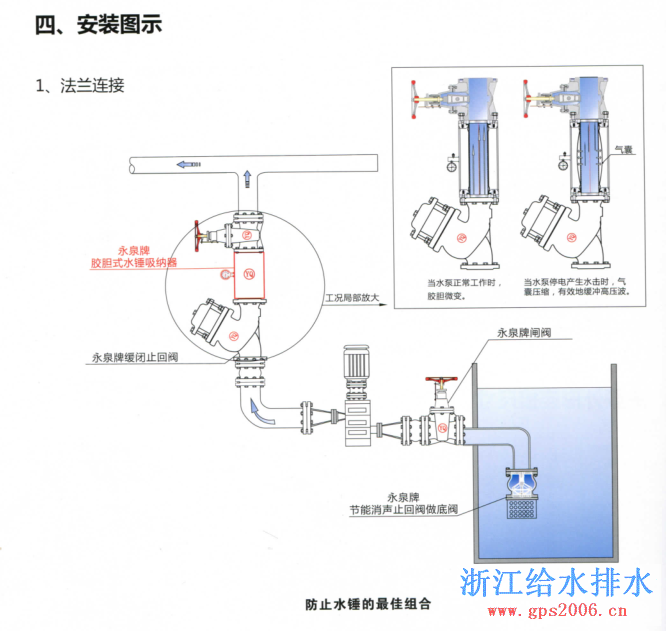

《消防给水及消火栓系统技术规范》GB50974-2014【条文】
8.3.3 消防水泵出水管上的止回阀宜采用水锤消除止回阀,当消防水泵供水高度超过24m时,应采用水锤消除器。当消防水泵出水管上设有囊式气压水罐时,可不设水锤消除设施。
12.3.2 消防水泵的安装应符合下列要求:...
8 消防水泵出水管上应安装消声止回阀、控制阀和压力表;系统的总出水管上还应安装压力表和压力开关;安装压力表时应加设缓冲装置。压力表和缓冲装置之间应安装旋塞;压力表量程在没有设计要求时,应为系统工作压力的2倍~2.5倍;
