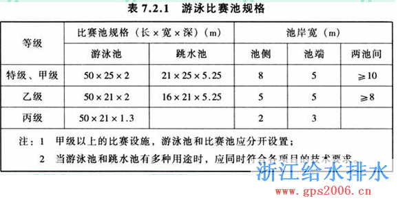

7.2.1  游泳比赛池规格按设施等级应符合表7.2.1的规定
(注:特甲级泳池50*25*2=2500 m3)
