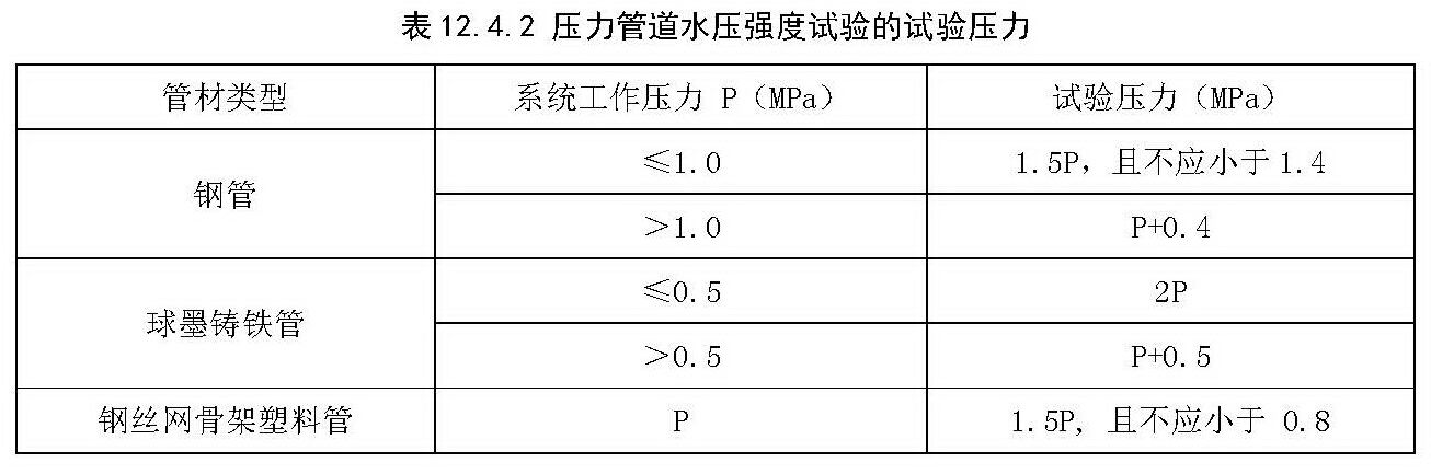

12.4.2 压力管道水压强度试验的试验压力应符合表12.4.2的规定。
    检查数量:全数检查。
    检查方法:直观检查。
