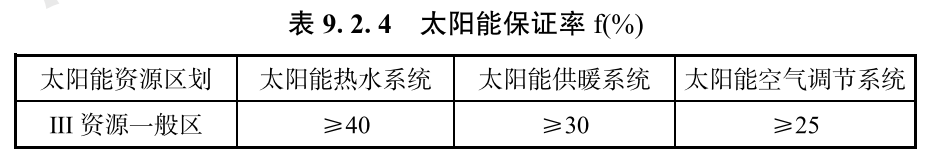

9.2.4  设有集中生活热水系统的公共建筑,热水宜优先采用可再 生能源热水系统.当采用太阳能热利用热水系统时,太阳能保证 率应符合表9.2.4的规定.

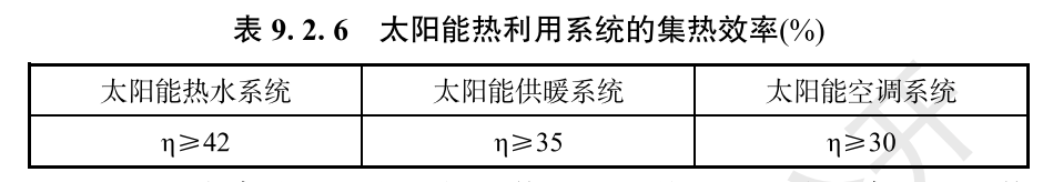

9.2.6 太阳能热利用系统设计应根据工程所采用的集热器性 能参数、气象数据以及设计参数计算太阳能热利用系统的集热 效率,且应符合表9.2.6 的规定

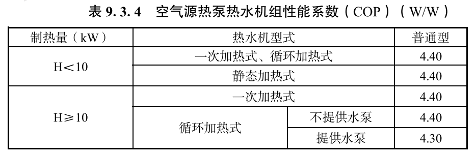

9.3.4 有生活热水需求的公共建筑,热水宜优先采用可再生能源热水系统。当采用空气源热泵热水机组设计应符合下列规定:
1  空气源热泵热水机组的有效制热量,应根据室外温、湿度 及结、除霜工况对制热性能进行修正;
2  空气源热泵热水机组在名义制热工况和规定条件下,性能 系数(COP)  不应低于表9.3.4 规定的数值,并应有保证水质的有 效措施;
3  空气源热泵热水机组在连续制热运行中,融霜所需时间总和不应超过一个连续制热周期的20%。
