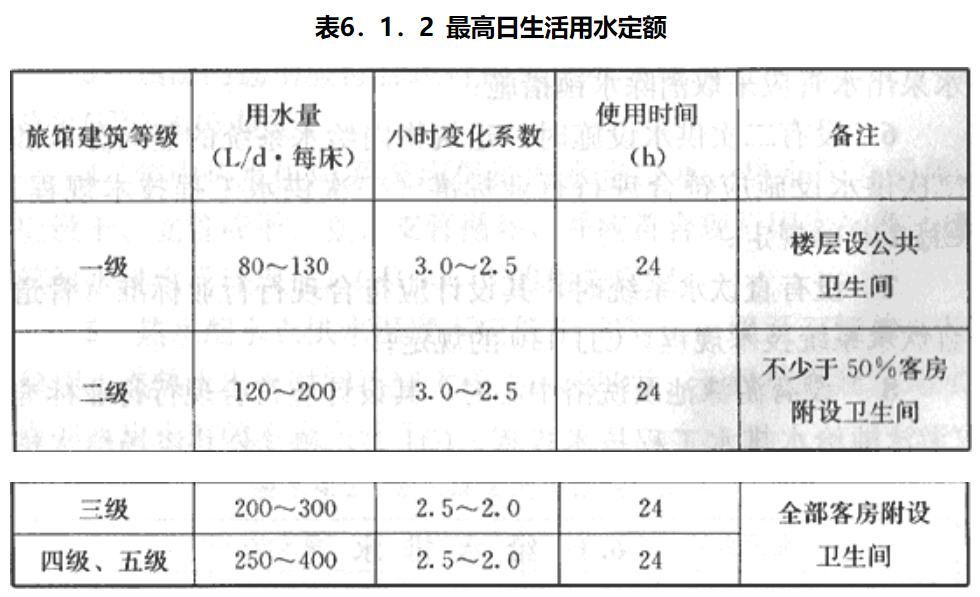

2 旅馆建筑生活用水定额应符合下列规定:
  1)最高日生活用水定额,应符合表6.1.2的规定。
表6.1.2 最高日生活用水定额
注:1 一级旅馆建筑用水量含公共淋浴间、洗衣间及公共卫生间用水;二级旅馆建筑用水量除一级旅馆建筑用水量外,还含客房卫生间用水。
  2 三至五级旅馆建筑用水量含公共部分的公共卫生间用水。
  3 表中数值不包括职工用水。
  4 二级旅馆建筑客房卫生间可取上限值,缺水地区宜取下限值。
  2)厨房、洗衣房、理发室、游泳池、洗浴中心、室内水景、汽车冲洗及职工等用水定额应按现行国家标准《建筑给水排水设计规范》GB 50015的规定执行。

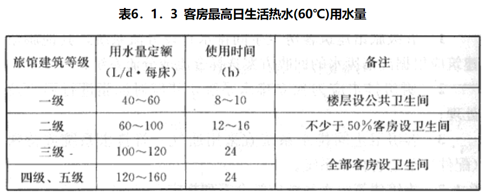

6.1.3 旅馆建筑应设生活热水供应系统,并应符合下列规定:
1 客房最高日生活热水(60℃)用水量应符合表6.1.3的规定:
表6.1.3 客房最高日生活热水(60℃)用水量
注:厨房、洗衣房、理发室、洗浴中心和职工等热水用水定额按现行国家标准《建筑给水排水设计规范》GB 50015的规定确定。
